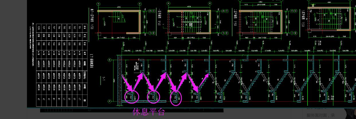

    每一層中的每一種梯板的個數,平臺板個數,及具體做法單構件
    補充問題:比如首層單構件中有幾個TB1,TB2,TB3,首層的樓梯計算到什么位置,是到-3.95還是-2.65算一層
    一個箭頭就是一個跑步,就是一個樓梯單構件首層

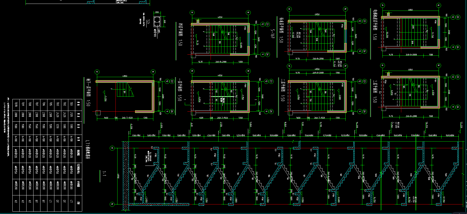

  • 你只需要把平臺板梯梁梯柱畫上就可以了,樓梯鋼筋在單構件里按選擇圖集按參數輸入,樓梯的混凝土按面積計算
    2017-12-11 16:24:08
  • 用參數化樓梯定義可以一層選擇一個雙跑樓梯編輯定義的,沒有必要一跑定義一個。
