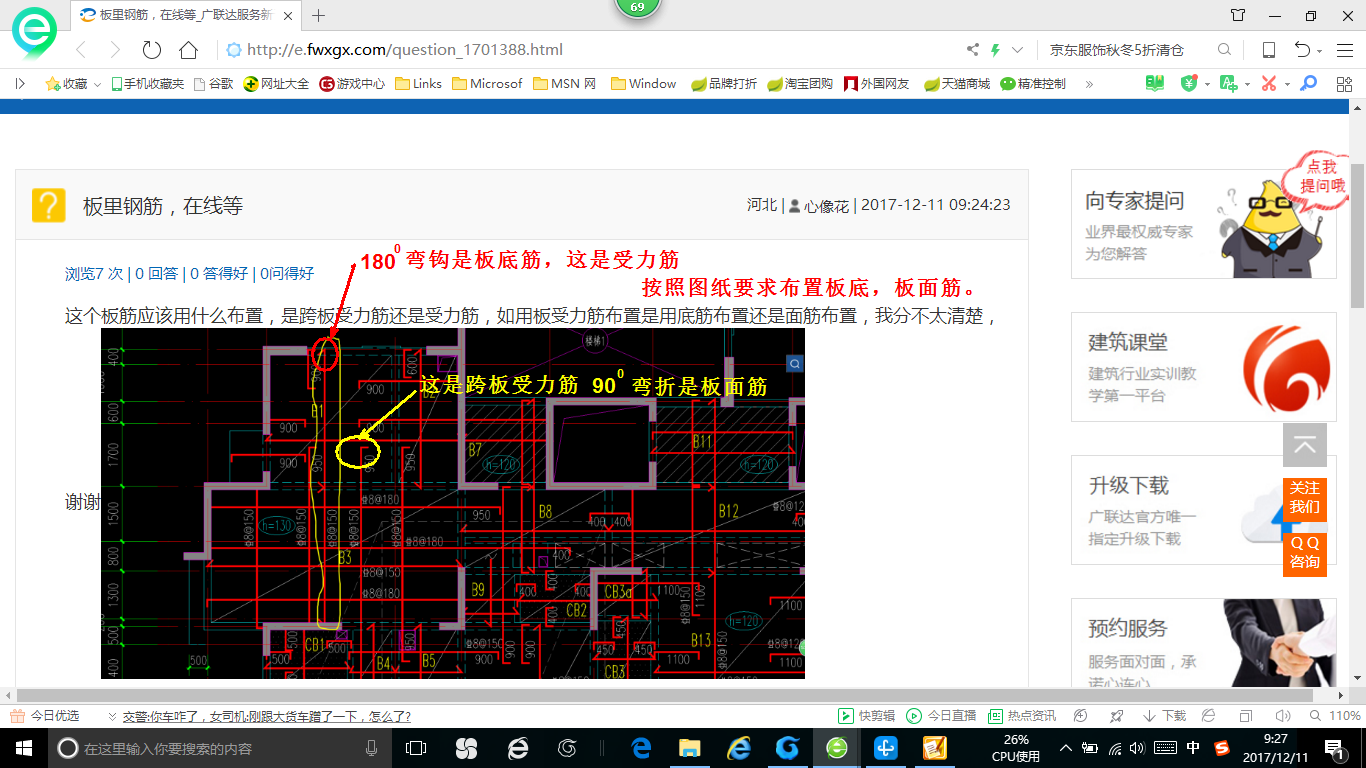

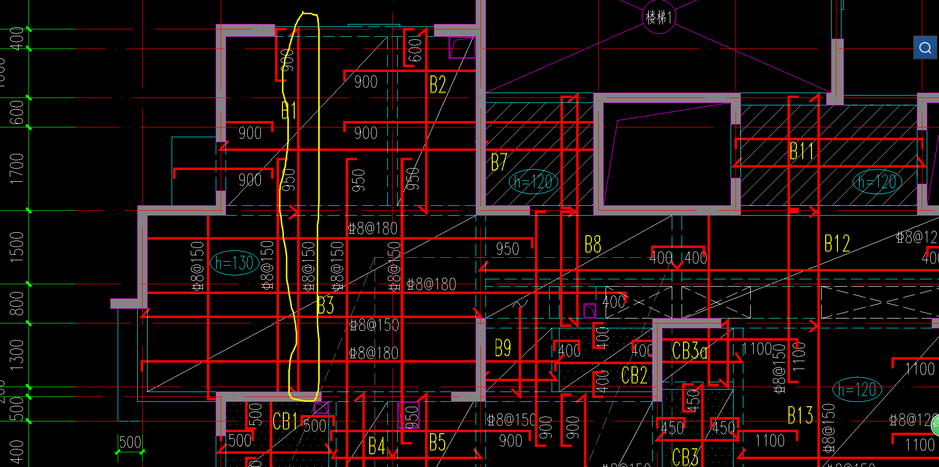

    這個(gè)板筋應(yīng)該用什么布置,是跨板受力筋還是受力筋,如用板受力筋布置是用底筋布置還是面筋布置,我分不太清楚,謝謝受力筋布置

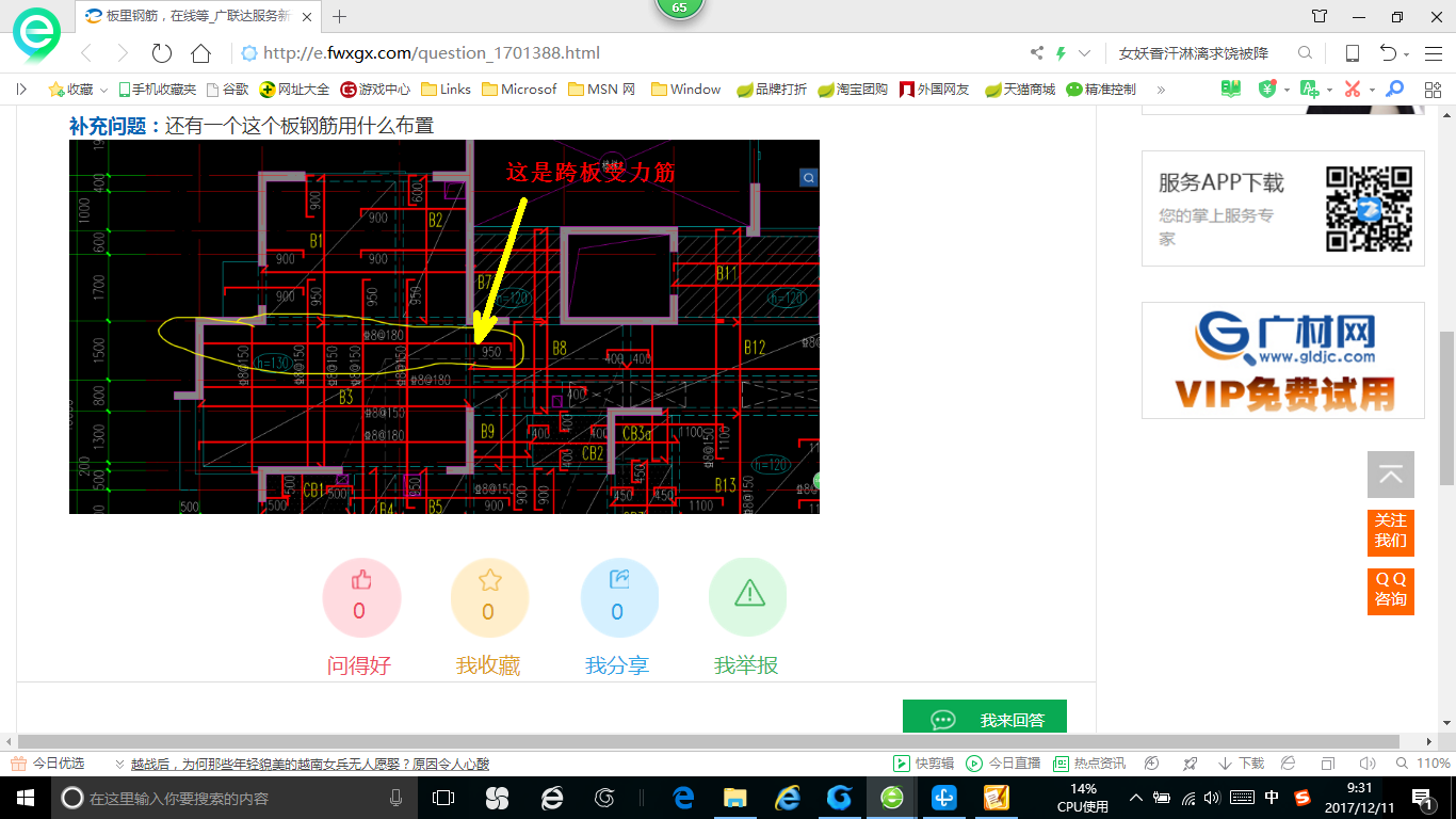

    補(bǔ)充問題:還有一個(gè)這個(gè)板鋼筋用什么布置面筋
    補(bǔ)充問題:依據(jù)是什么,我應(yīng)該怎么分的清楚,謝謝

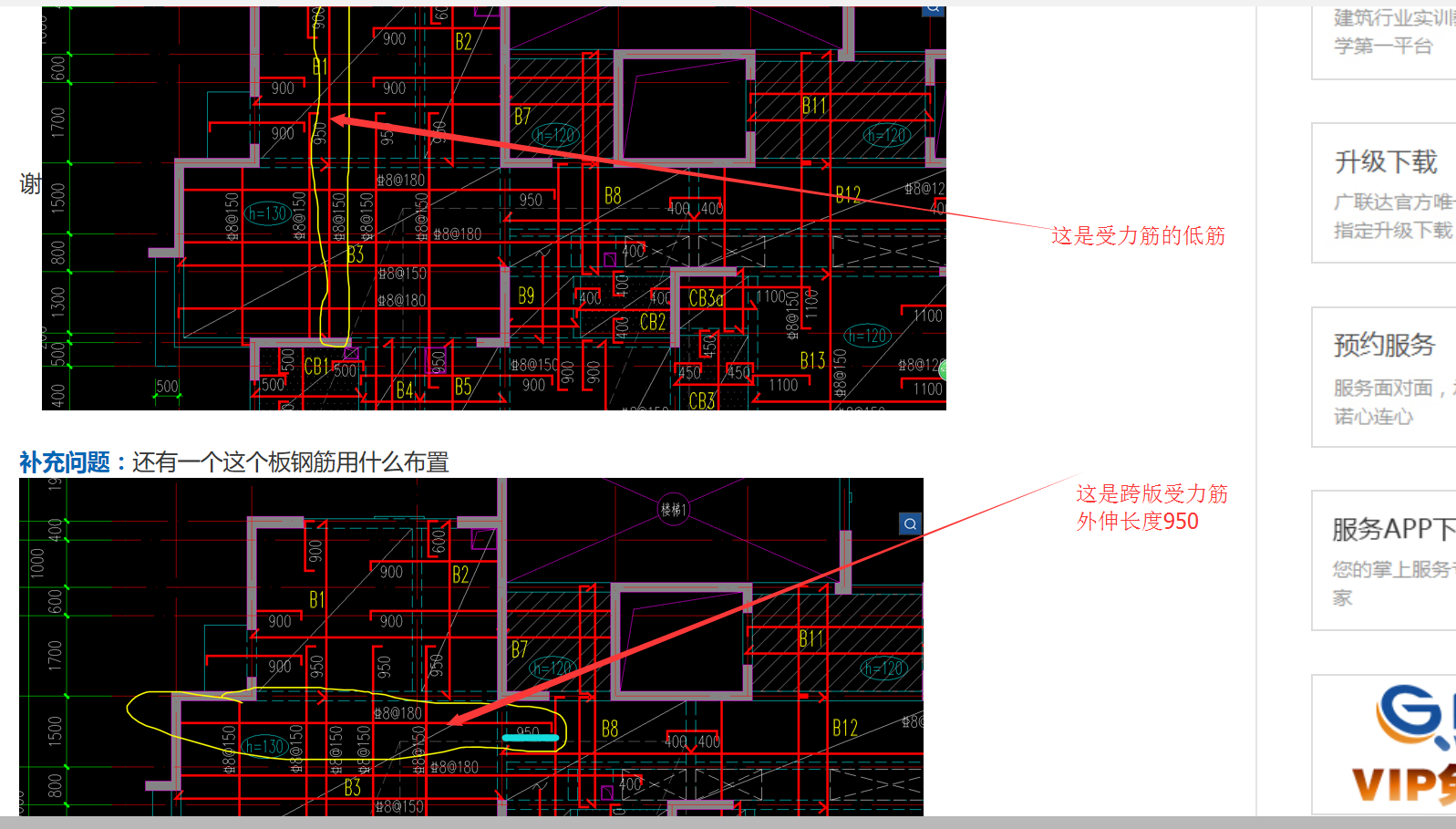

    你好:見附圖。答疑解惑廣聯(lián)達(dá)服務(wù)新干線
    2017-12-11 09:31:45
  • 上圖用受力筋低筋布置,下圖用跨版受力筋布置

  • 45度角的鋼筋是底筋,90度角的鋼筋是面筋,整塊板(或幾塊板)范圍內(nèi)的用受力筋畫,超出整板的用跨板受力筋畫
