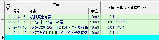

    室內(nèi)地面做法:1、素土夯實(shí);2、150厚3:7灰土夯實(shí);3、100厚C20砼隨打隨抹原漿出光
    套用地面子目9-1-26C20細(xì)石砼地面40mm兩遍+9-1-5C20細(xì)石砼找平層±5mm*4還是套用其他子目?

  • 9-1-26套一遍,9-1-5*12;別忘了3:7灰土

  • 不是這樣的,有可以換算的。廣聯(lián)達(dá)計(jì)價(jià)主材窗口有個(gè)可以換算厚度的。

  • 室內(nèi)地面做法:1、素土夯實(shí);2、150厚3:7灰土夯實(shí);3、100厚C20砼隨打隨抹原漿出光,套項(xiàng)灰土及砼墊層按滿堂基礎(chǔ),套項(xiàng)如下圖:地面做法
