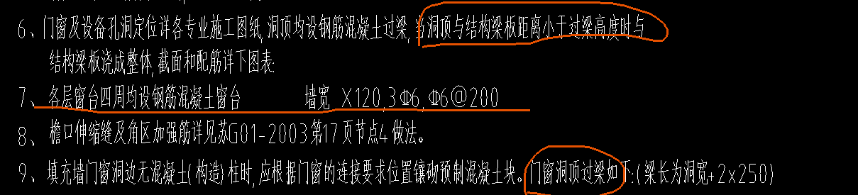

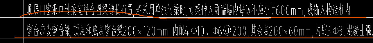

    如圖圖一是結構圖說明,圖二是建筑圖說明,在鋼筋算量軟件中
    1、請問是按結構圖那個說明來畫嗎?結構圖和建筑圖關于門窗的過梁沖突嗎?
    2、窗上方要畫窗臺梁及過梁這兩種對嗎?
    3、除了頂層的門上同時畫過梁和圈梁,其他層只畫過梁嗎?
    4、求具體解釋,謝謝
    門窗過梁窗臺梁
    補充問題:鋼筋建模時窗臺梁用圈梁代替嗎?
    1、請問是按結構圖那個說明來畫嗎?【是按照這個說明繪制的】結構圖和建筑圖關于門窗的過梁沖突嗎?【不沖突的】
    2、窗上方要畫窗臺梁及過梁這兩種對嗎?【窗上方只有過梁的,窗臺梁是在窗底部的】
    3、除了頂層的門上同時畫過梁和圈梁,其他層只畫過梁嗎?【不是的,是每一層都要繪制的】
