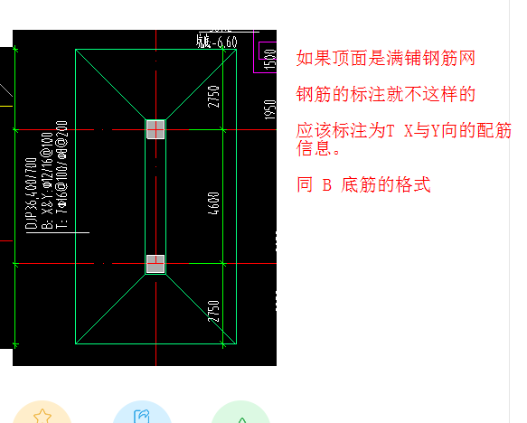

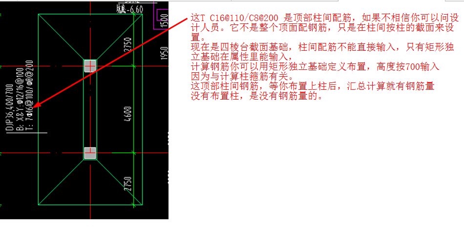

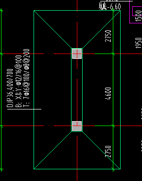

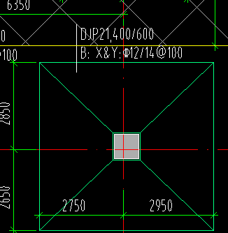

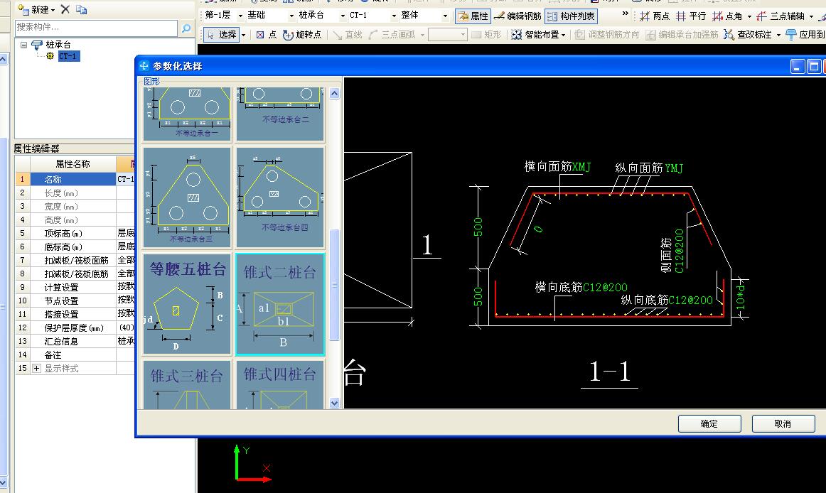

    請問以下兩種獨立基礎的配筋是什么意思,廣聯達應該怎樣定義輸入呢。
    基礎配筋配筋是什么

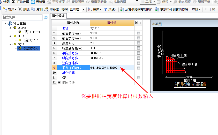

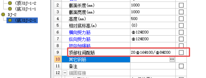

  • 左邊的是只有底部鋼筋的,用B表示,縱橫方向的配筋都是C12和C14的隔一步一間距100,可以直接在獨立基礎中定義輸入的
    右邊的表示底部鋼筋的,用B表示,縱橫方向的配筋都是C12和C16的隔一步一間距100,面部筋用T表示受力筋C16-100,分布筋C8-200,這個獨立基礎可以用二樁承臺代替繪制

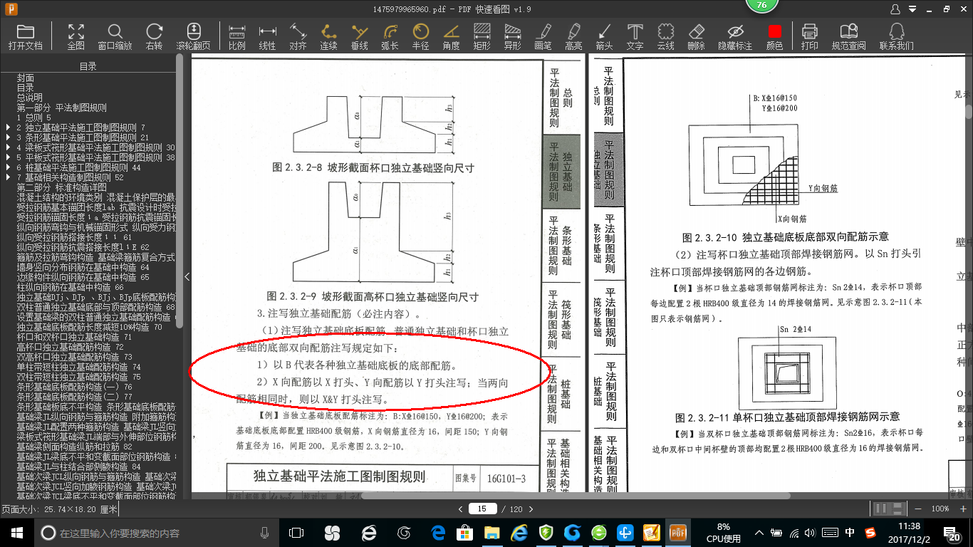

  • 你好:見附圖廣聯達服務新干線建筑行業快速問答平臺-答疑解惑基礎配筋配筋是什么答疑解惑廣聯達服務新干線建筑行業快速問答平臺-答疑解惑基礎配筋配筋是什么答疑解惑

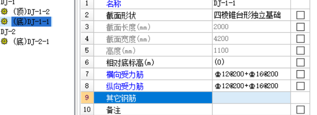

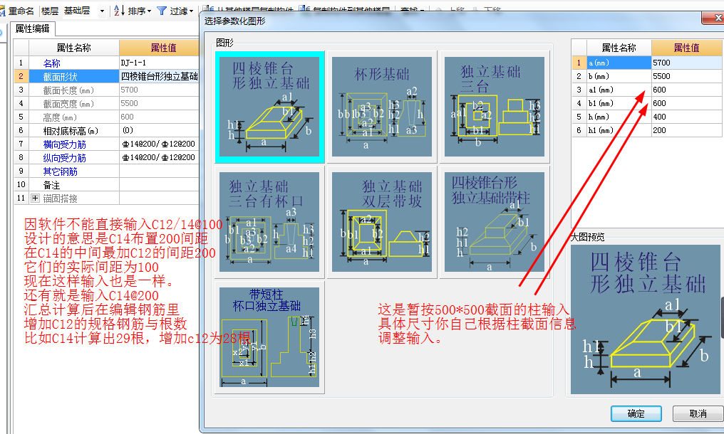

  • 第一個截圖的獨立基礎為坡形獨立基礎,也就是軟件四棱錐獨立基礎,最上邊垂直段高度為600,坡段垂直高度為400,長度寬度分別在平面圖中,底筋為兩個方向直徑12和14間隔布置間距100.第二截圖中信息,也是坡形獨立基礎,坡段垂直高度為400,下部垂直高度為700,底筋為12和16間隔布置間距100,頂部柱間配筋為短向直徑16@100,分布筋為直徑8@200
