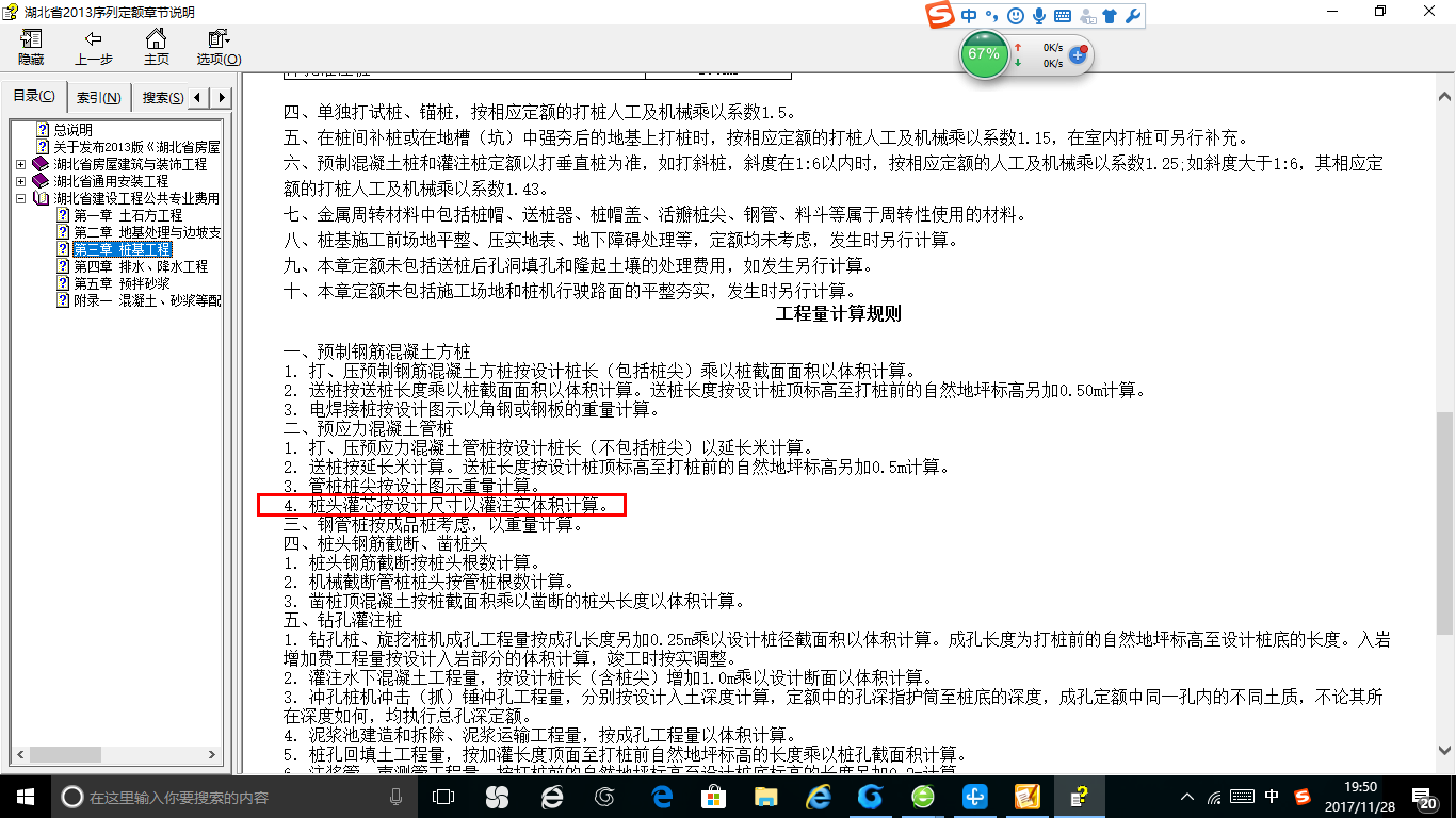

    管樁施工完成后,頂部填芯澆筑,工程量是按樁芯凈尺寸計算嗎
    補充問題:
    直徑400的變截面樁樁芯直徑是多少
  • 頂部填芯澆筑工程量是按樁芯凈尺寸計算
    2017-11-28 19:49:12
  • 你好:因為各地的規則不同,需要看一下當地定規則,這是湖北規則僅供參考。凈尺寸
    2017-11-28 19:52:06
  • 管樁施工完成后,頂部填芯澆筑,工程量按樁芯凈尺寸計算是正確的。樁芯直徑按樁外徑扣除樁壁厚占的尺寸。
