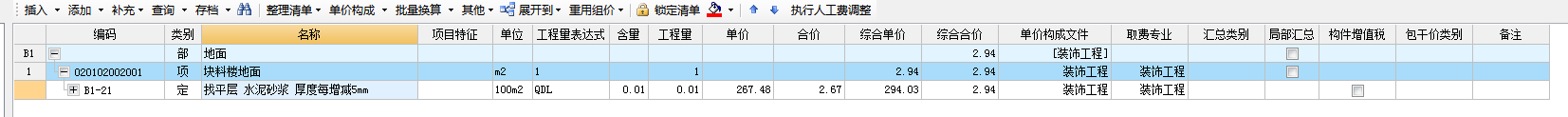

  • 新手,老板讓我用GBQ4.0套鋪地磚,地面太低,多出部分水泥砂漿的價格,怎么弄啊,急急急!!!
    公裝預算中,正常情況,地面離一米線距離大約為1.03米,安裝完地磚后正好地磚離一米線距離1米;
    但是實際情況,有些過道地面離一米線的距離大于1.03米,已經把多出的那部分距離平均值量好了,那么多出來的這部分在GBQ4.0中怎么套價,要按面積,怎么套???
    你好:按找平層定額子目,調整厚度。
    2017-11-28 15:43:32
  • 像這樣嗎?知道每層樓多出的厚度,厚度工程量怎么弄,完全不知道怎么弄,公司就我一個預算的還是實習的。。。GBQ4
