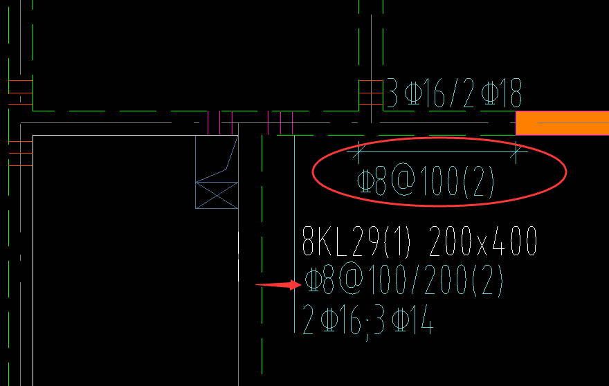

  • 梁的這種箍筋范圍該如何計算繪制?
    沒有支座,就一跨,但是還有一部分的箍筋加密,該如何處理?支座
    你好:見附圖箍

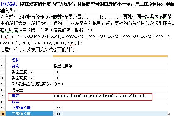

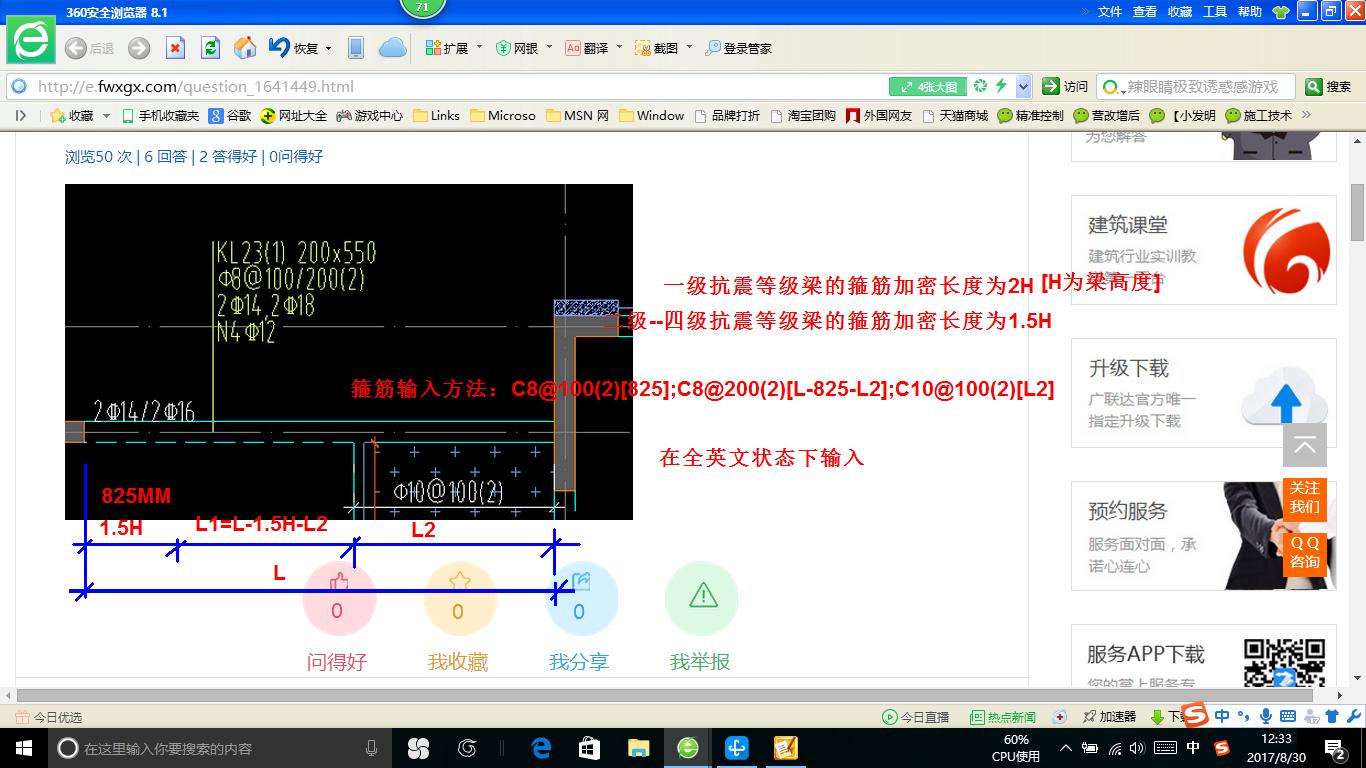

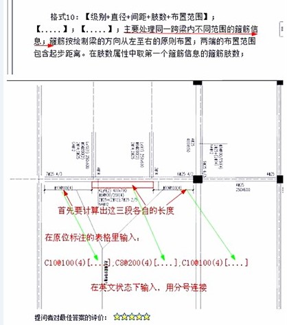

  • 當設計有要求布置不同箍筋的距離時,就要用A8-100(2)[1200];A8-200(2)[2000];A8-100(2)[2000],對集中標注的加密/非加密,也要根據梁跨的情況分開輸入,中括號的數據就是箍筋的布置范圍。
