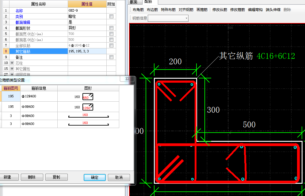

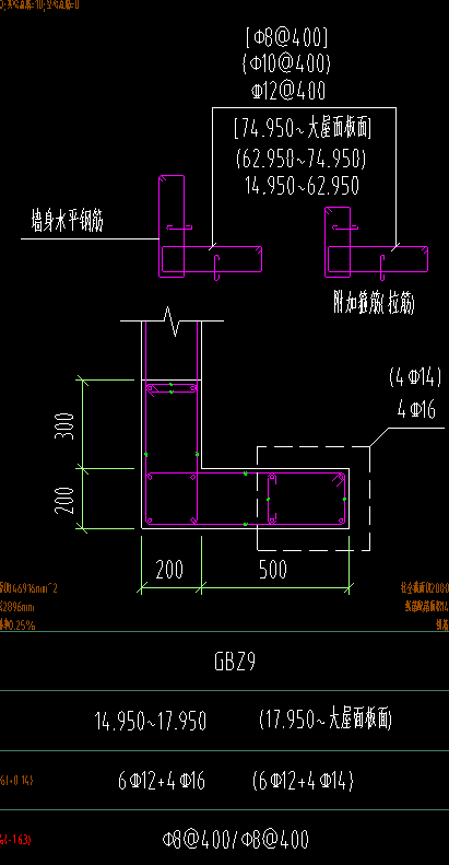

    請問,如圖,我該這樣布置此暗柱的鋼筋嘛?剪力墻剪力墻暗柱
  • 你好:見附圖答疑解惑廣聯(lián)達服務(wù)新干線建筑行業(yè)快速問答平臺-答疑解惑

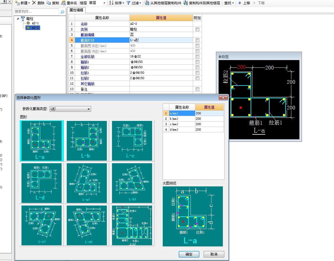

  • 您參數(shù)化暗柱內(nèi)就可以選擇的
    有參數(shù)圖可選的
