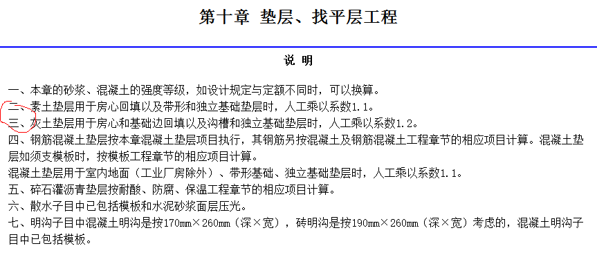

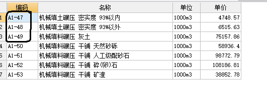

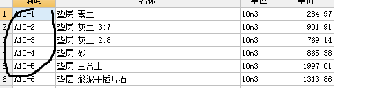

  • 山西定額里的素土灰土和素土墊層灰土的區(qū)別
    這幾個子目中的區(qū)別,比如基坑回填套墊層素土(灰土)回填還是其他的子目素土墊層基坑回填答疑解惑廣聯(lián)達(dá)服務(wù)新干線
  • A1-26 回填土只是坑槽邊直接回填,沒有運(yùn)土工序
    A10-1 素土回填考慮150M內(nèi)的土方運(yùn)輸
    A1里面機(jī)械灰土都是機(jī)械填筑,壓路機(jī)碾壓
    A10里面的灰土都是人工填筑,小型夯實(shí)機(jī)械壓實(shí)
