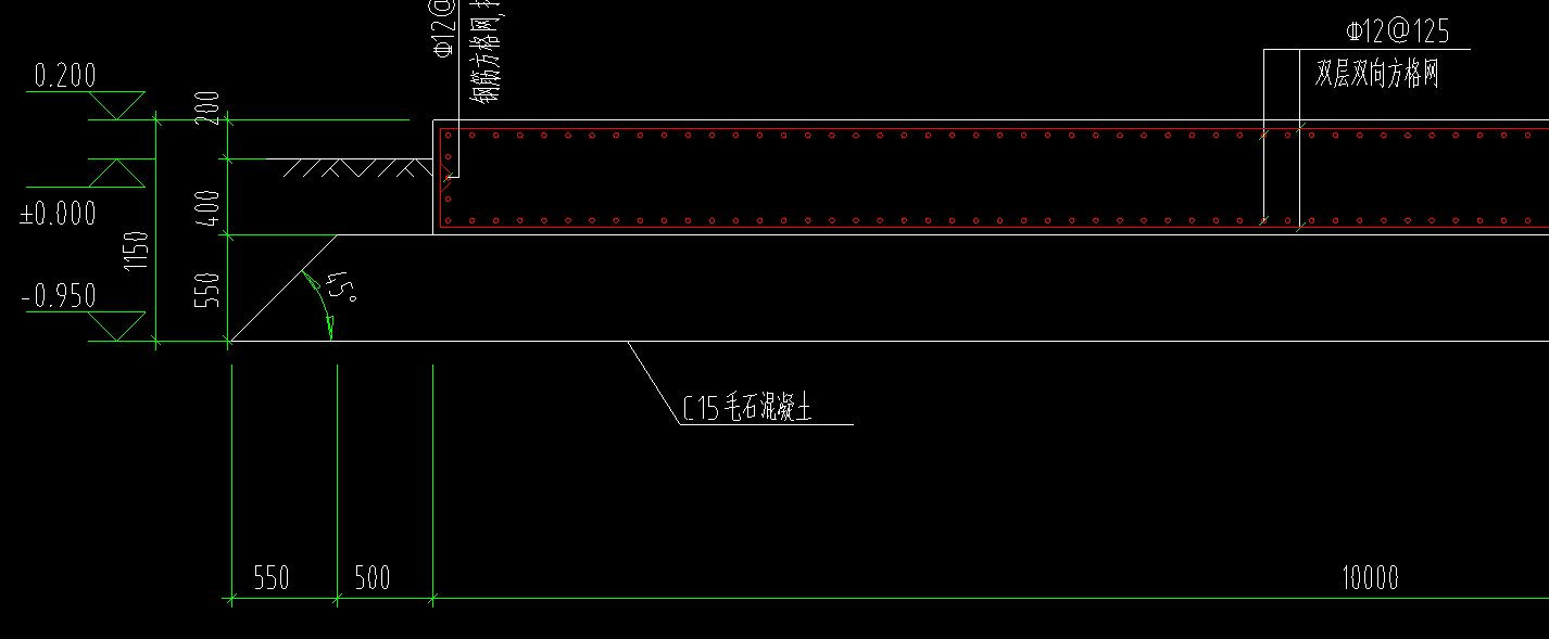

  • 請(qǐng)問(wèn)這個(gè)墊層怎么畫(huà)?
    這個(gè)斜角部分怎么能用軟件設(shè)置自動(dòng)計(jì)算出來(lái)?請(qǐng)?jiān)敿?xì)解釋,謝謝老師。斜角

  • 你可以按平均寬度設(shè)置的,放坡寬度550/2=275,你定義墊層的時(shí)候設(shè)置墊層寬出基礎(chǔ)500+275=775就可以

  • 這個(gè)斜角部分怎么能用軟件設(shè)置自動(dòng)計(jì)算出來(lái)?
    可以按平均寬度畫(huà),還可以先畫(huà)中斜角以內(nèi)的矩形部分,然后把三角部分用自定義線定義后畫(huà)一個(gè)周圈部分.把兩個(gè)的體積相加即可.

  • 你好,這個(gè)軟件現(xiàn)在是解決不了的,你只能按直角計(jì)算,自己在扣減的。這個(gè)是咨詢過(guò)客服的。
