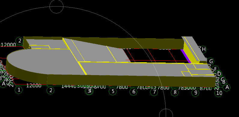

    陳工,您好,請教您點問題   關于建筑面積的問題。這是一個游泳館的地下室,你看有無板的部位就游泳池,旁邊還有一個大斜坡,地下室從-4米開始,地下室在游泳池部位沒有頂板,一層也沒有頂板,這個頂板在二層頂板了。我現在想問:在泳池這個范圍內,地下室能計算建筑面積么?一層的建筑面積多少?二層呢?旁邊
    答:地下室計算一次建筑面積,一層頂沒有板,二層頂有板,凈空高是到二層頂,所以一層、二層不計算建筑面積。
