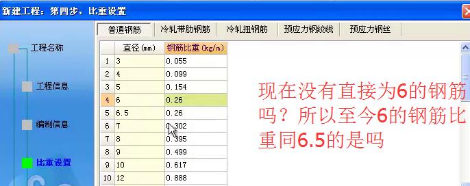

  • 現(xiàn)在沒有直接為6的鋼筋嗎?所以至今6的鋼筋比重同6.5的是嗎?
    現(xiàn)在沒有直接為6的鋼筋嗎?所以至今6的鋼筋比重同6.5的是嗎?比重
我來答 收藏  舉報(bào)

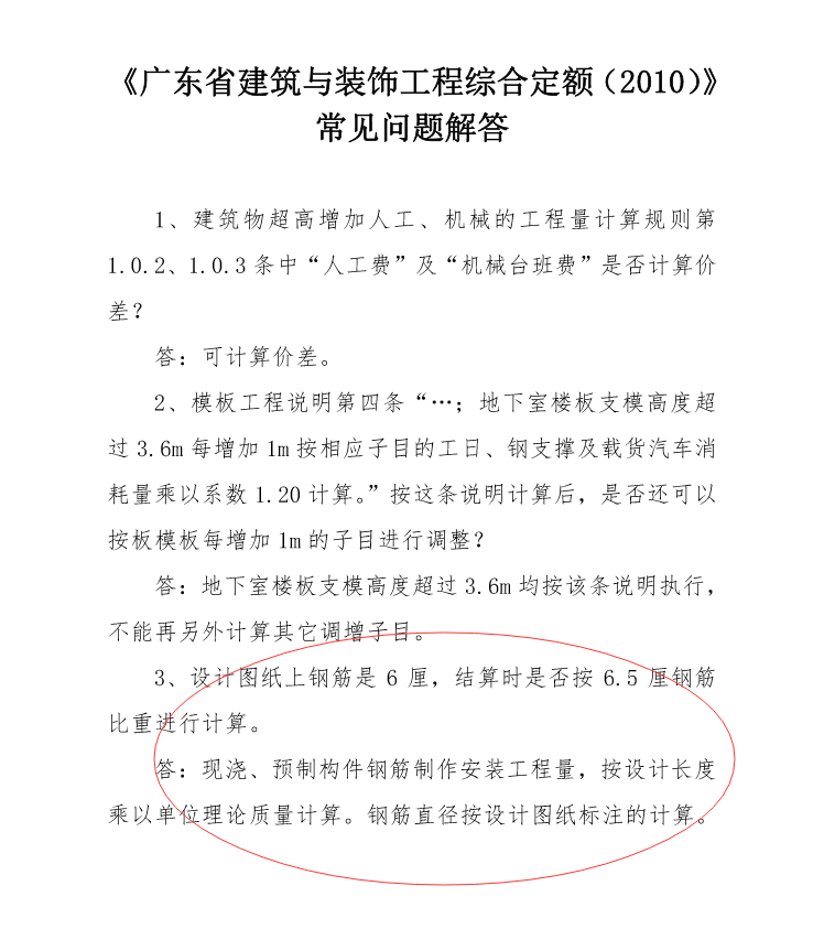

    你好:見附圖鋼筋比

  • 對(duì)于這種問題,如果按廣東造價(jià)主管部門的解釋就是按設(shè)計(jì)標(biāo)注的規(guī)格計(jì)算鋼筋,假設(shè)設(shè)計(jì)是標(biāo)注6,那么有可能就讓設(shè)計(jì)做修改為6.5,那么根據(jù)解釋按6.5進(jìn)行計(jì)算是沒有問題,否則業(yè)主或?qū)徍瞬徽J(rèn)可也有依據(jù)的。
