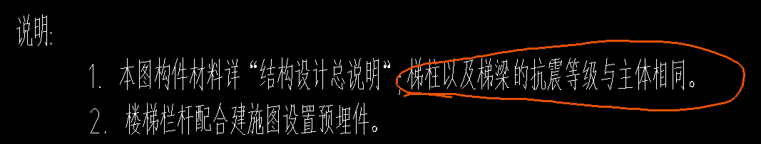

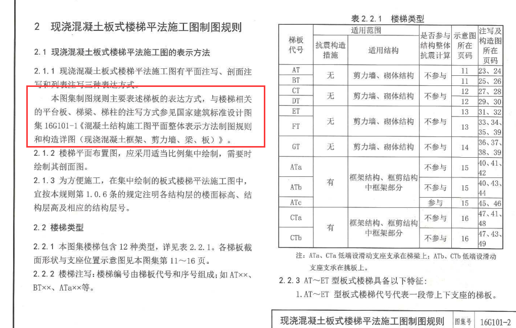

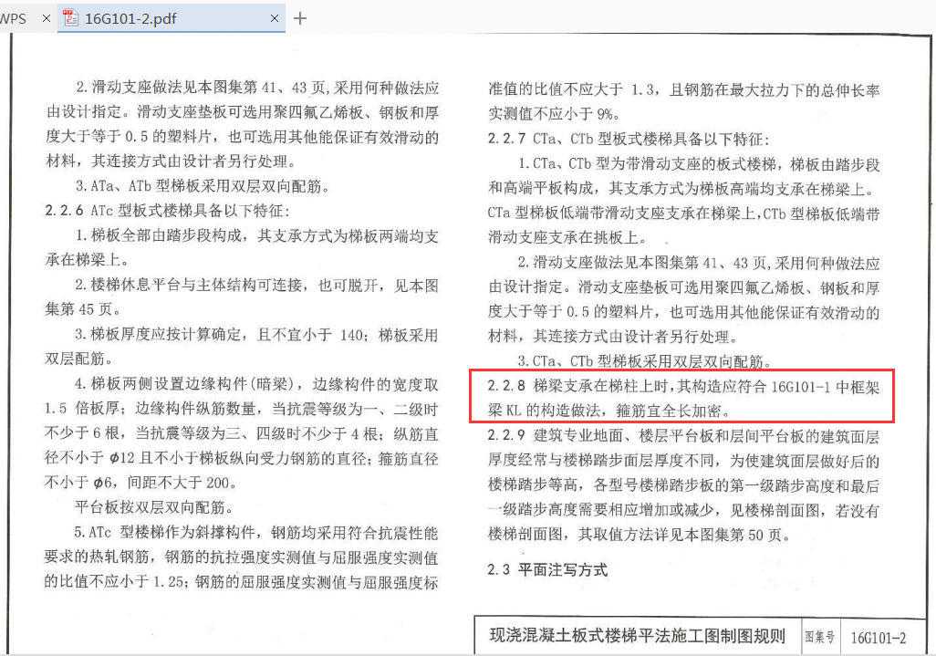

    1、樓梯的抗震等級是否和主體相同,完全看圖紙,圖紙注明了就按照圖紙執(zhí)行,沒有說就按照非抗震執(zhí)行。(看下圖截圖是LA,不是lae)
    2、軟件中定義的時候,應(yīng)該用框架柱和框架梁來定義。(看下圖截圖)

  • 1.從圖紙說明看,梯梁和梯柱與主體的抗震等級是一樣的
    2.梯柱可以按框架柱定義
    3.梯梁按非框架梁定義
