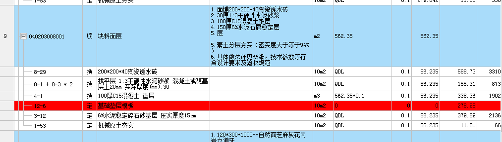

  • 園建工程道路混凝土墊層模板面積的工程量怎么求?我估算我也不知道該給多少,求各位神仙幫幫忙,指導一番!
    根據清單組價,然后清單給出了塊料面積,也知道了墊層厚度,但是圖紙上沒法量道路的長度,像這種情況,怎么算才合理?塊料面積
  • 你用混凝土體積乘0.5這樣估算一下吧,大概差不多

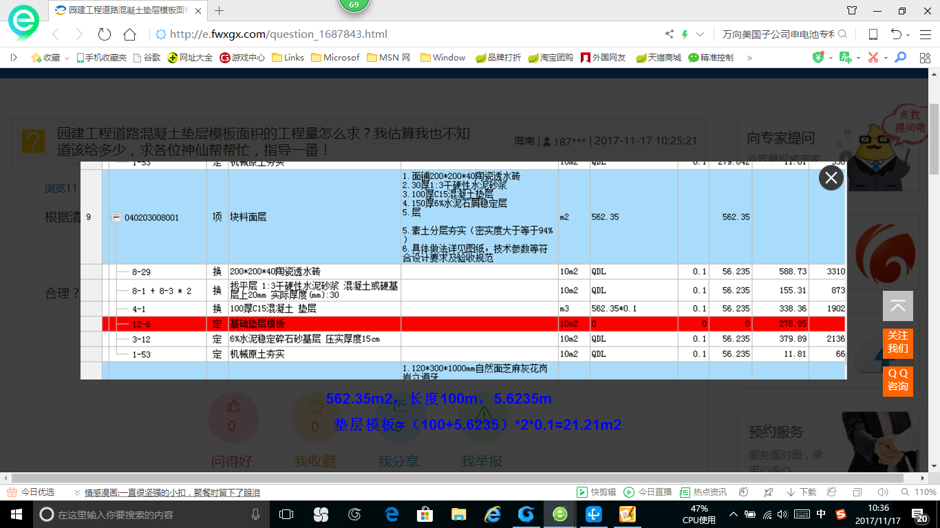

  • 你好:見附圖塊料

  • 市政路面的混凝土墊層是不用計算模板的,不同于建筑結構的獨立墊層做法。
