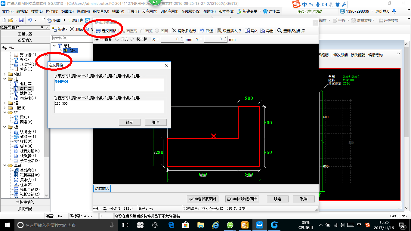

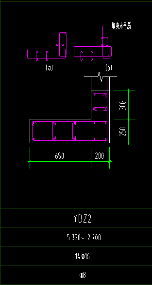

    這種的箍筋怎么繪制?箍箍筋
我來(lái)答  邀請(qǐng)別人來(lái)回答
 提醒提問(wèn)者

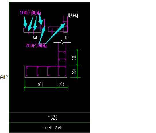

  • 你好:定義間距時(shí)分別按100的、200的輸入

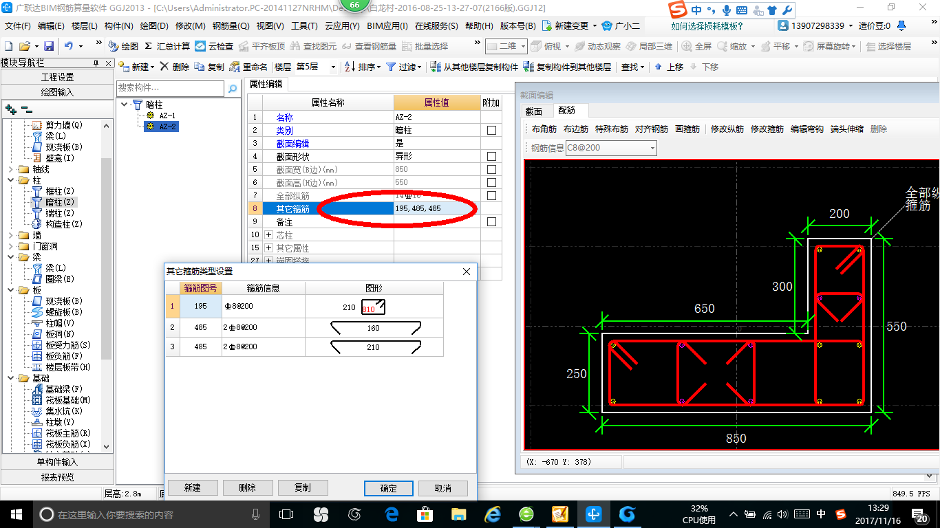

  • 你好:新建異形暗柱,按照?qǐng)D紙截面尺寸定義網(wǎng)格,完成后,按照?qǐng)D紙輸入縱筋和a型箍筋,b型箍筋在其它箍筋中輸入。廣聯(lián)達(dá)服務(wù)新干線建筑行業(yè)快速問(wèn)答平臺(tái)-答疑解惑箍

  • 你能解釋一下是怎么區(qū)別這兩個(gè)間距的嗎?
