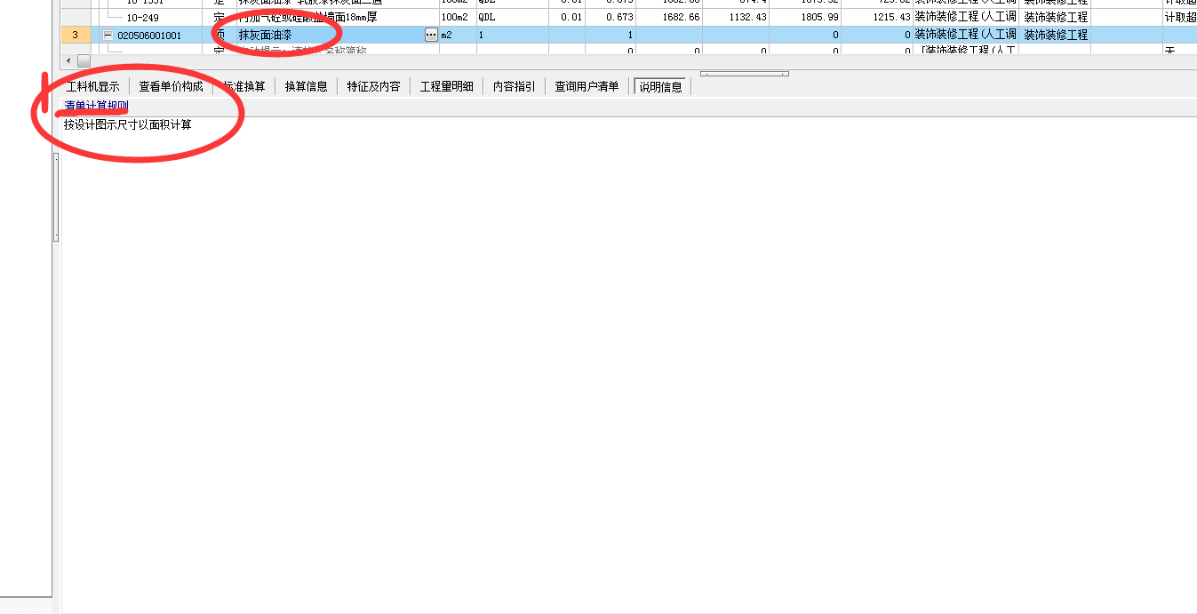

    一般的涂料計算就是按照展開面積計算扣掉門窗洞口就可以,加入門窗洞口側壁有保溫板收口,厚度是2公分的保溫板,那么我在扣減洞口的時候是不是要考慮2公分保溫板,例如圖示洞口為C1521,我扣減的時候是扣減1.5*2.1呢,還是扣減(1.5-0.02*2)*(2.1-0.02*2)????

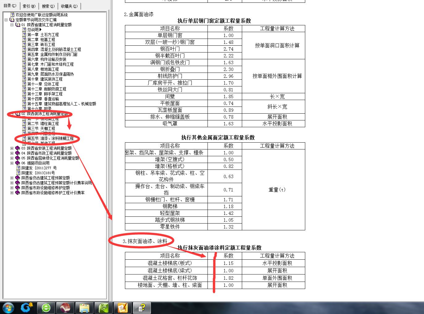

    你好,在陜西只說了按圖示尺寸一面積計算,其實你可以按(1.5-0.02*2)*(2.1-0.02*2)這個扣除的,因為這個是個真實的量。這樣扣除沒問題的。不過一般都是直接扣除窗子的面積,。

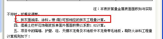

  • 涂料面積 一般定額規定可以按抹灰工程量的。
    建議細查當地定額規定確認:
