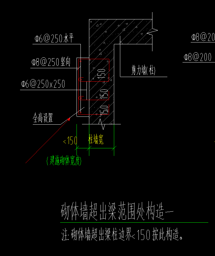

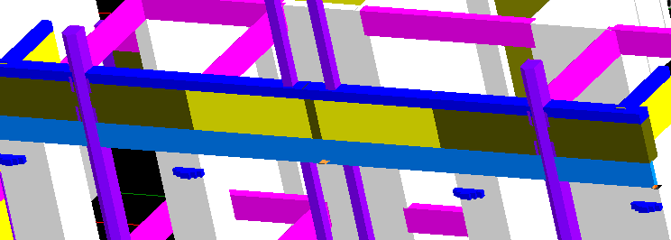

  • 如圖 請(qǐng)問附在梁上同梁高的節(jié)點(diǎn)如何定義命名?
        如圖請(qǐng)問附在梁上同梁高的節(jié)點(diǎn)如何定義命名?梁高梁上答疑解惑

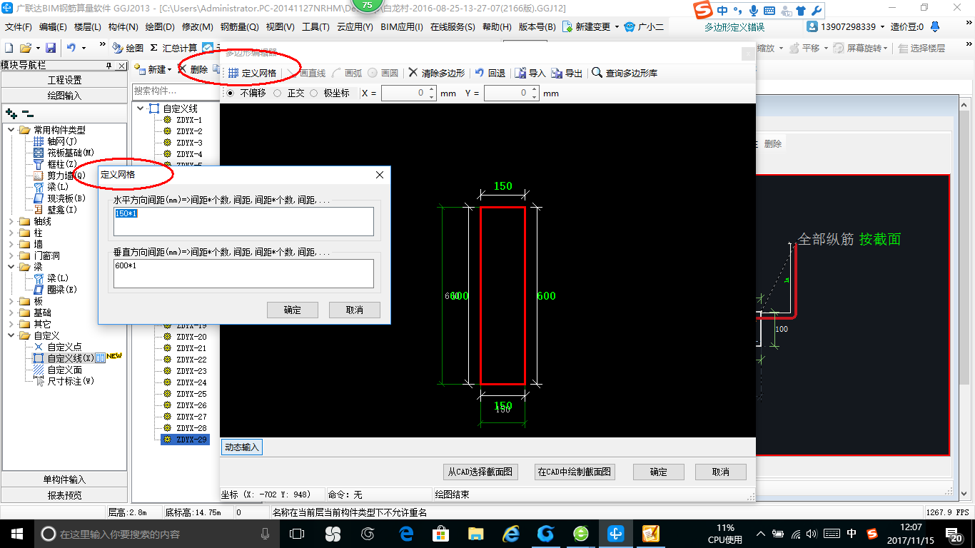

  • 可以用自定義線定義和布置鋼筋。
    2017-11-15 12:09:35

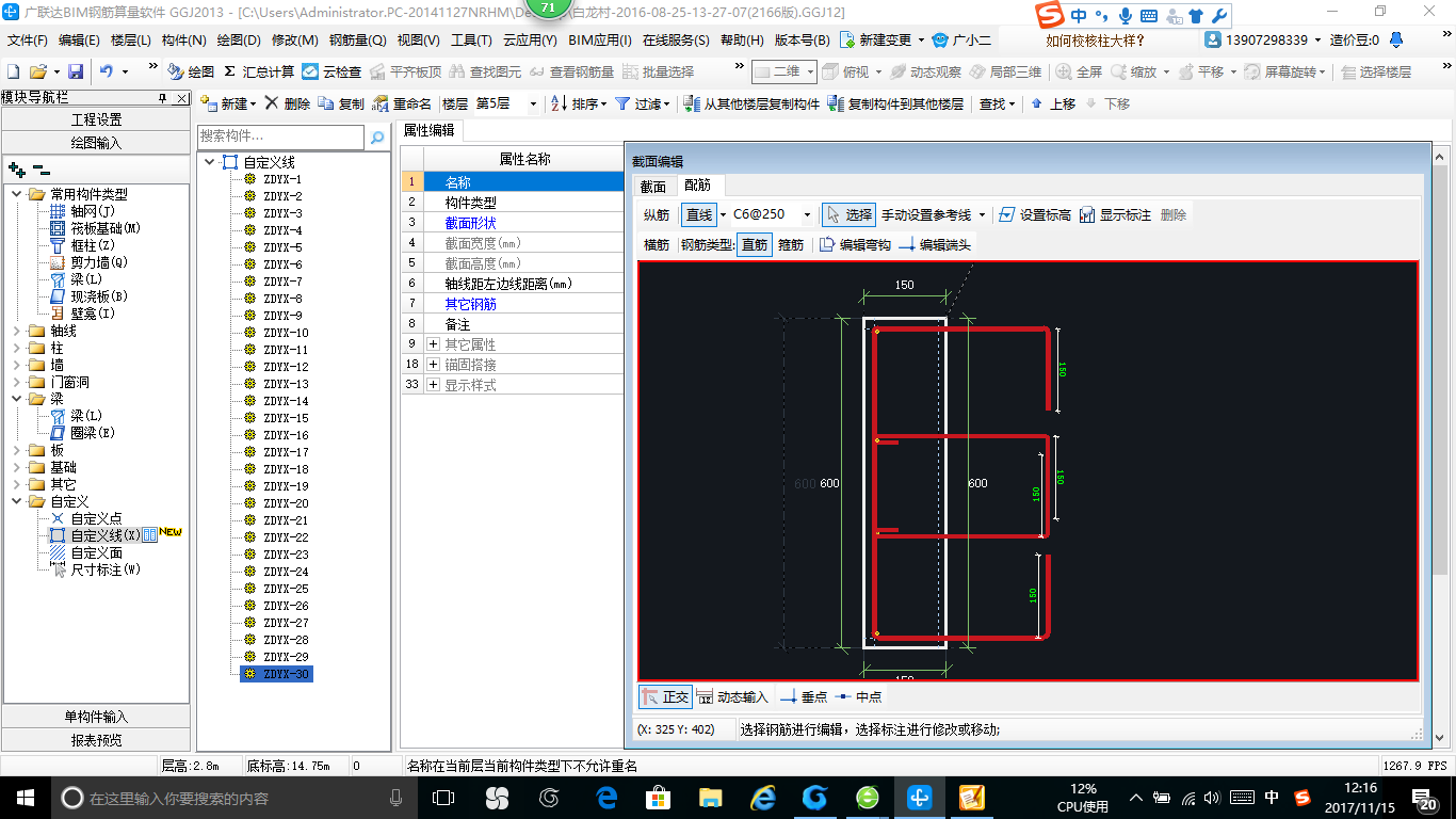

  • 你好:用自定義定義,鋼筋直接繪制,導(dǎo)入土建算量軟件可以構(gòu)件轉(zhuǎn)換。廣聯(lián)達(dá)服務(wù)新干線建筑行業(yè)快速問答平臺(tái)-答疑解惑梁高
    2017-11-15 12:17:05

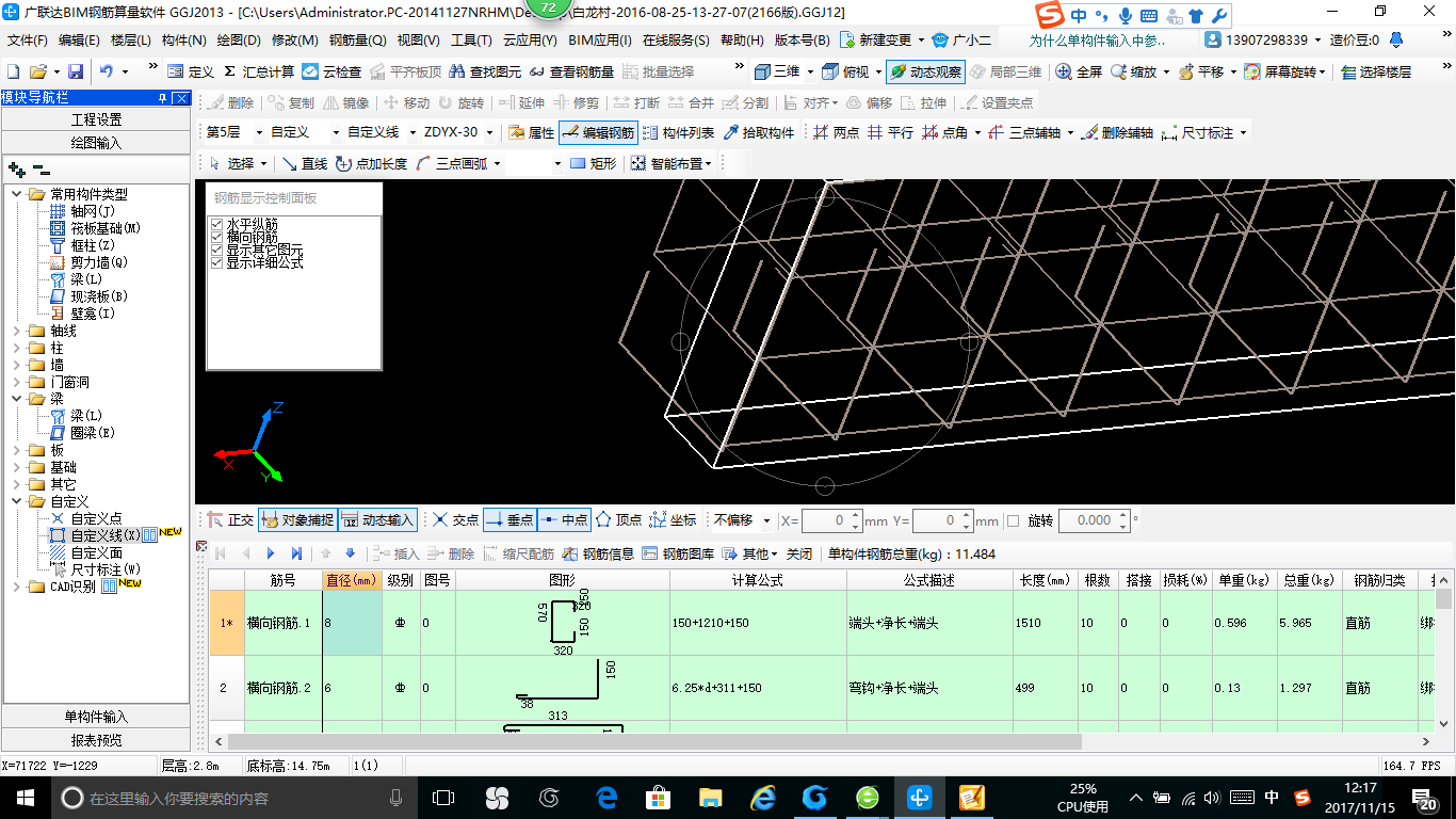

  •   如圖請(qǐng)問附在梁上同梁高的節(jié)點(diǎn)如何定義命名?
    在梁上同梁高的節(jié)點(diǎn)可以用自定義線構(gòu)件來(lái)定義,先畫出截面后,在配筋中畫出配筋,然后按位置畫圖.
