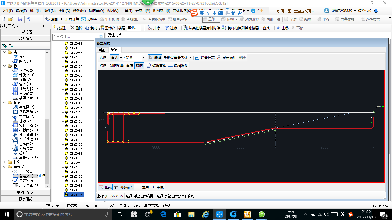

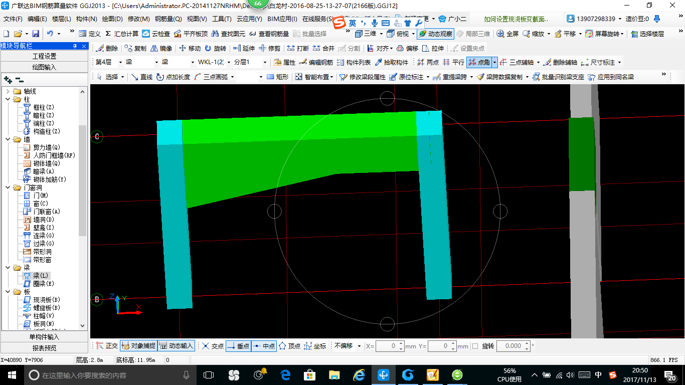

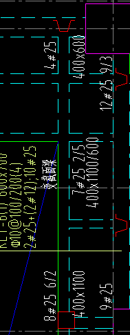

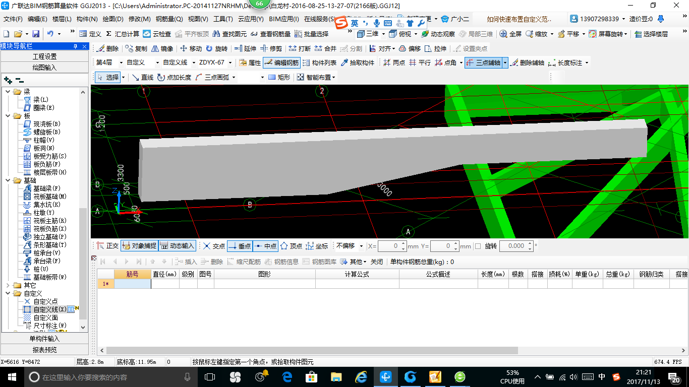

        梁的一段高度是1100、一段是400,寬600 我輸入400*1100/600 梁怎么還是1000?這種情況怎么畫加腋
    補充問題: 不是加腋。怎么畫
    補充問題: 我怎么確定這個梁是在哪里變截面的?還是行線變化的

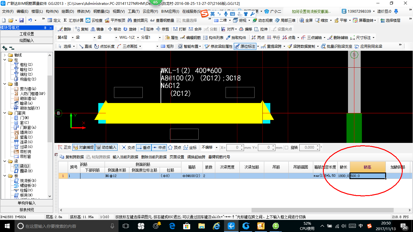

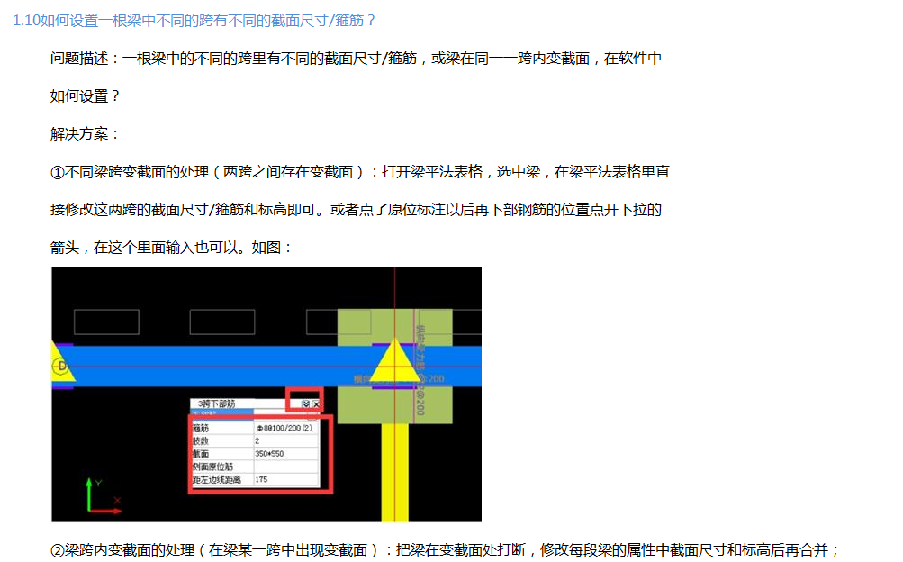

  • 你好:在梁原位標注中輸入。兩端答疑解惑

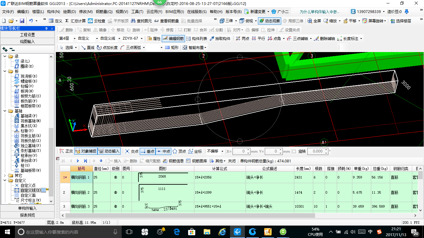

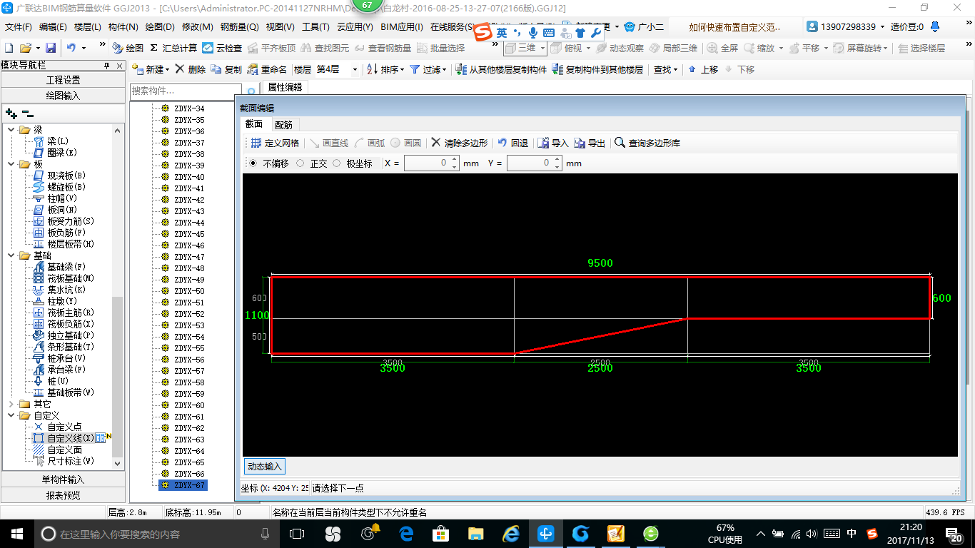

  • 你好:只能使用自定義線定義,縱向筋鋼筋直接繪制,箍筋需要編輯鋼筋時候修改長度,然后鎖定構件。建筑行業快速問答平臺-答疑解惑加腋兩端答疑解惑
