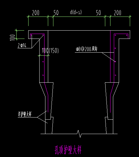

  • 請問這個2C14如何繪制?

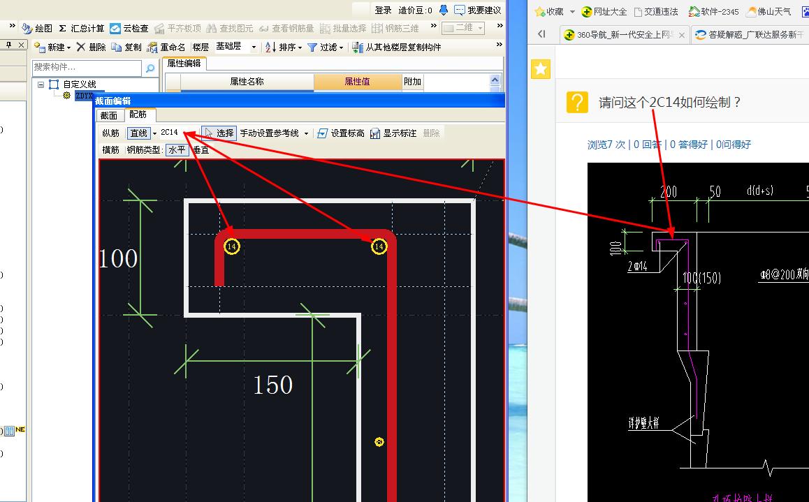

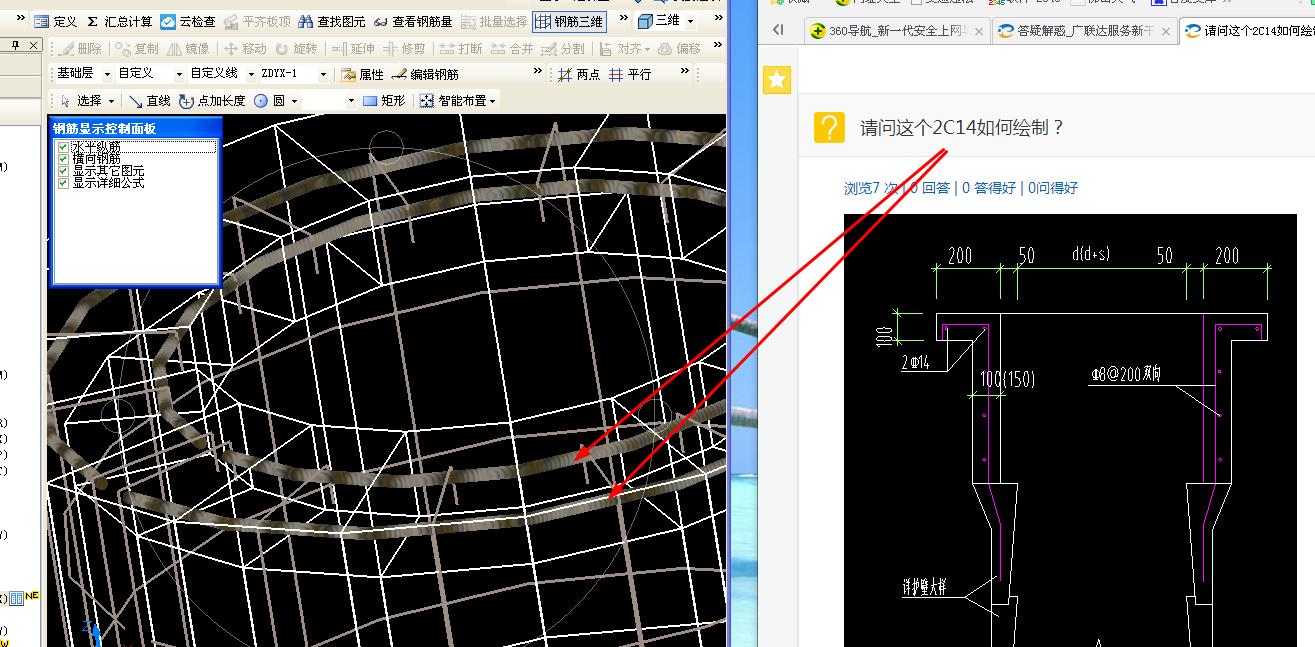

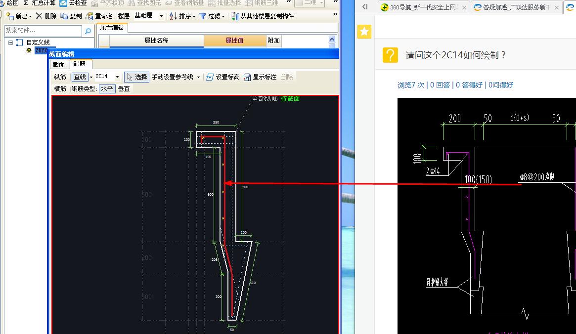

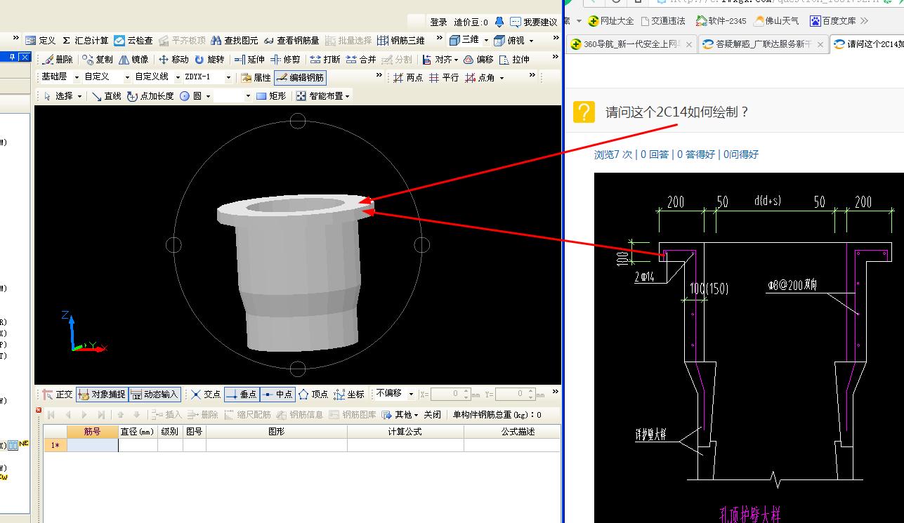

  • 您好!用自定義線畫,可以畫2C14,演示如下:
