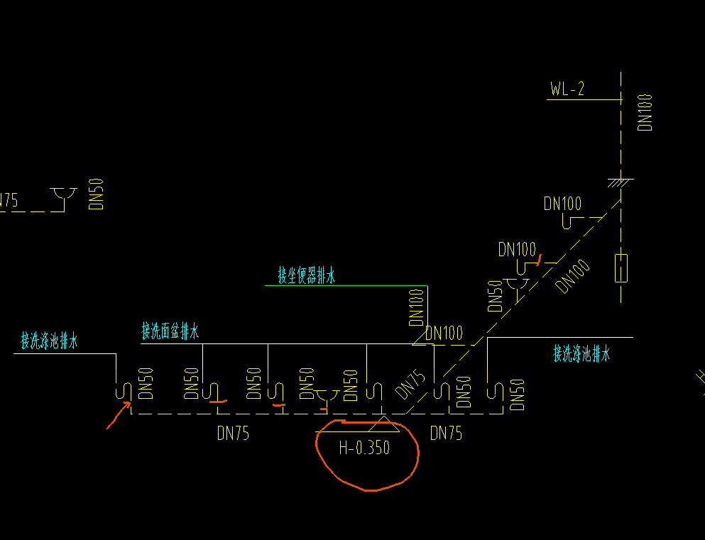

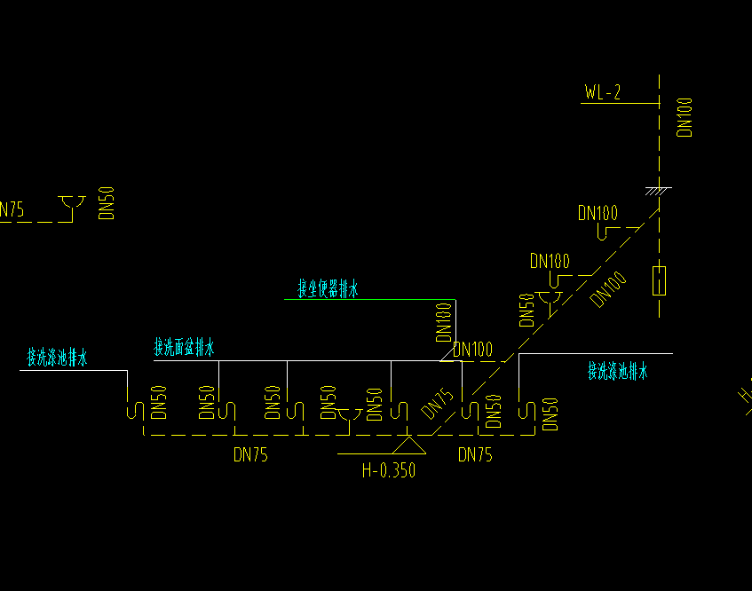

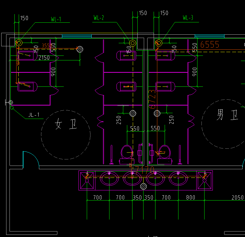

    這個排水的小立管DN50.DN100應該算到哪?是算到樓板還是樓板往上多少,還是不用算?不做器具的,如果做器具又該算到哪?,我記得定額里是包括存水彎和一些管道的,但是不知道包括的這些管道的分界線在哪?立管算量答疑解惑
  • 這個排水的小立管DN50.DN100應該算到 樓板,不做器具的。如果做器具 該算到器具的位置, 定額里是包括存水彎和一些管道的, 包括的這些管道的分界線在 衛生器具安裝 定額中,也就是 分界線 在 衛生器具 安裝的位置 和 標高處。
    2017-11-11 09:22:11
  • 按設計要求,立管高度算至樓板面層就可。
