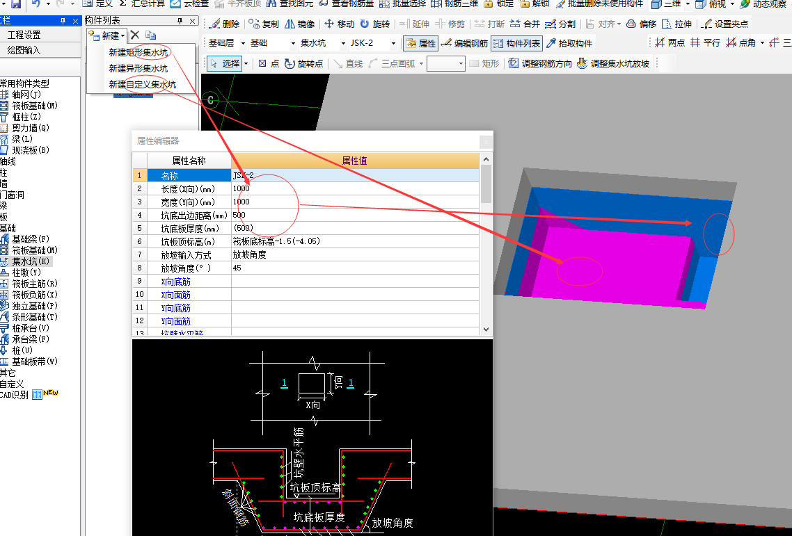

  • 可以用自定義集水坑定義,畫線的方面布置,電梯井下的集水坑也可以用集水坑定義。
    圖片1就是用自定義集水坑定義,兩種集水坑用畫線方式布置,調整不是的深度就可以了;

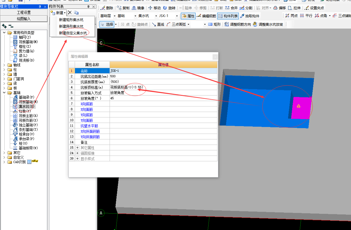

    圖片2電梯坑就是用自定義集水坑定義,矩形集水坑定義布置電梯坑底的集水坑。
    板標高標高不同
