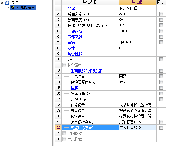

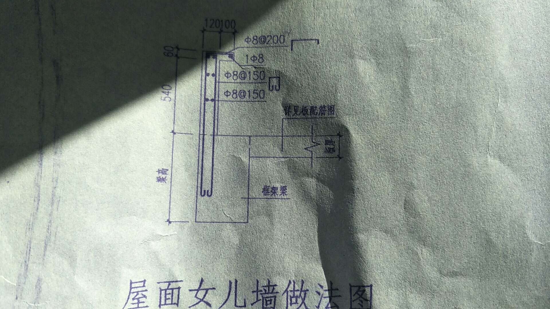

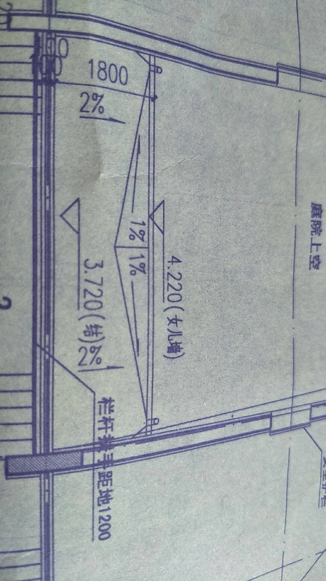

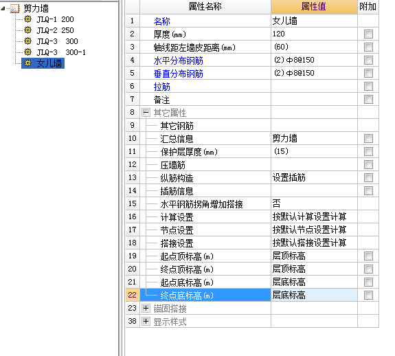

  • 老師 我這個女兒墻不太會用自定義線 我想用剪力墻+圈梁(壓頂)畫
    但是 我圖上這個標高 和女兒墻這個不太一樣  這個怎么在圖上畫?求詳細步驟!或者自定義線詳細步驟也行  謝謝老師壓頂女兒墻答疑解惑廣聯達服務新干線

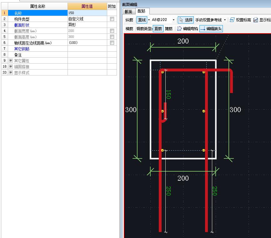

  •   下例供參考(尺寸、鋼筋隨意)建筑行業快速問答平臺-答疑解惑

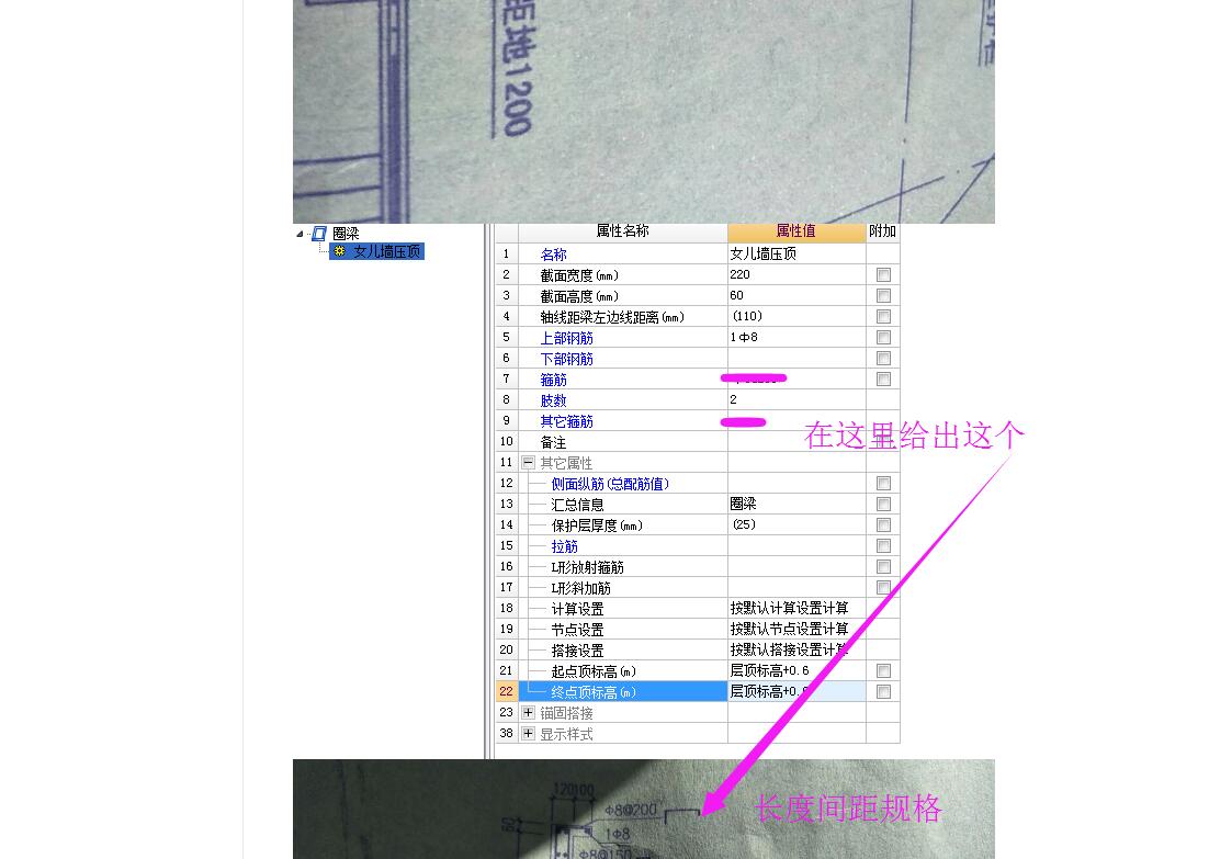

  • 其他都對,就是箍筋不對
    不要再箍筋內給出
    在其他箍筋內給出吧
    壓頂
