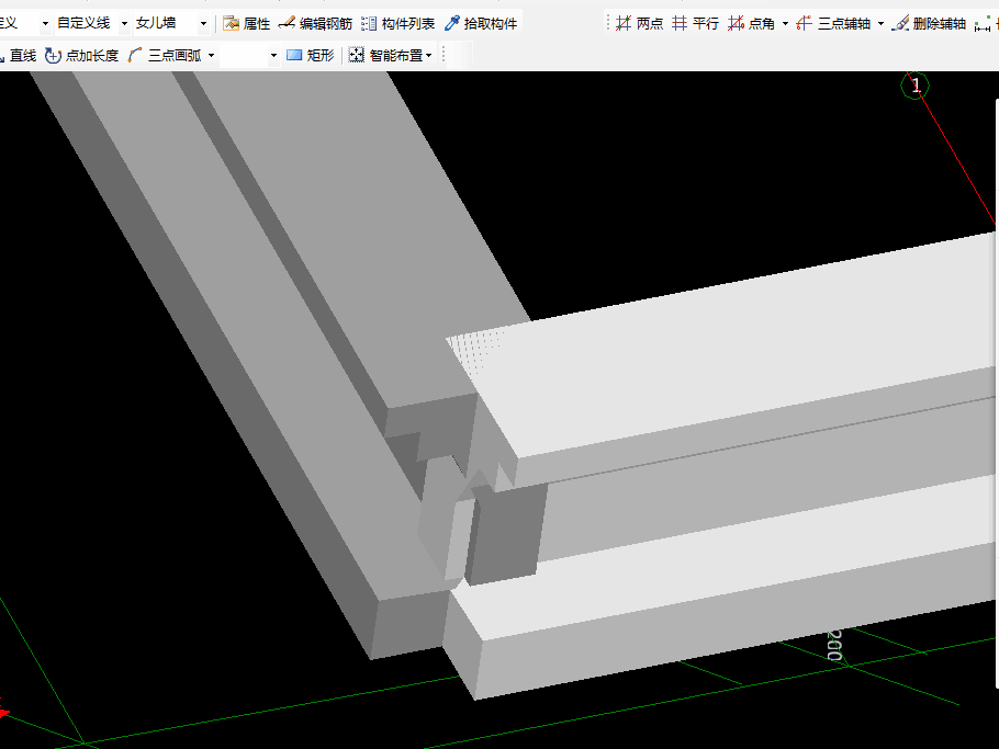

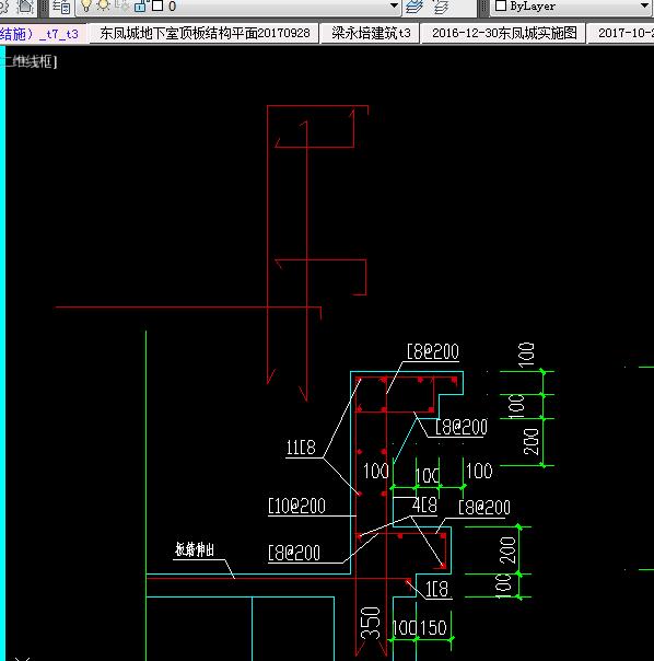

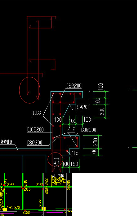

  • 關(guān)于屋頂女兒墻(線條)端部相交處箍筋布置問題(見圖)
    各位老師們好!下圖為屋頂女兒墻(線條)的節(jié)點(diǎn)圖,請(qǐng)問端部相交處的鋼筋(箍筋:七字勾)的計(jì)算應(yīng)如何處理??端部女兒墻答疑解惑廣聯(lián)達(dá)服務(wù)新干線

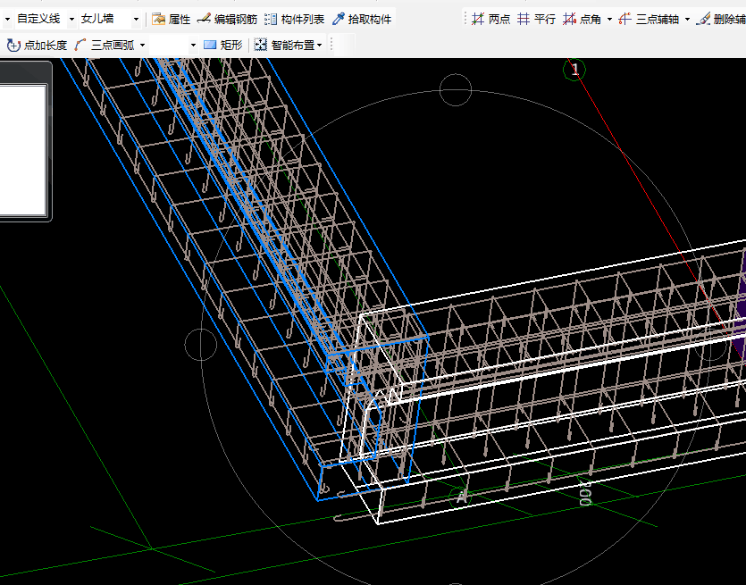

    好像你錨固入下部的沒有編輯。
    建筑行業(yè)快速問答平臺(tái)-答疑解惑
    2017-11-08 16:37:24
  • 這個(gè)不是問題,我在編輯鋼筋里手動(dòng)調(diào)整數(shù)值,然后鎖定了!我的問題(本意)是女兒墻相交處的鋼筋(箍筋)應(yīng)如何去計(jì)算,才不會(huì)漏算或多算!相交處可能存在重疊!
    2017-11-08 16:44:45
  • 用自定義線計(jì)算鋼筋就是會(huì)存在這種轉(zhuǎn)角的不合適,我始終是認(rèn)為這種構(gòu)件不適合用自定義線去設(shè)置,即使某些構(gòu)件可以用自定義線,導(dǎo)入到圖形算量還要做轉(zhuǎn)換的處理。就你的這種構(gòu)件,我建議是用剪力墻或欄板、板定義定義布置。
