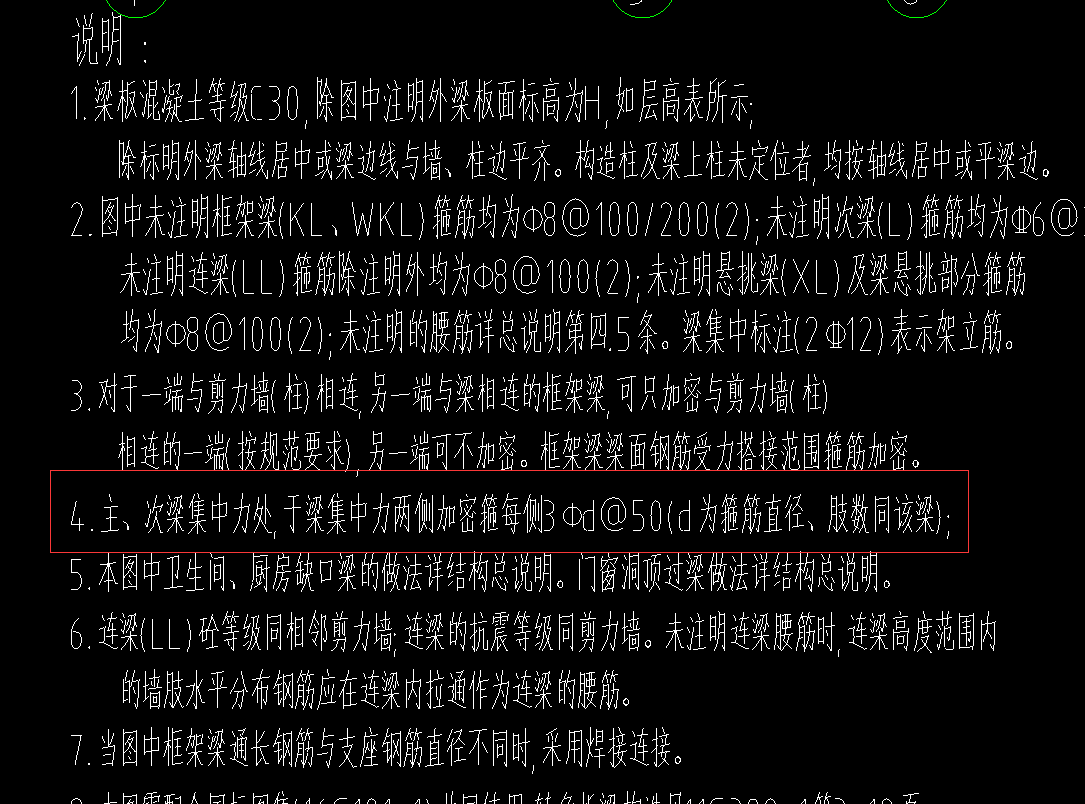

  • 如下圖鋼筋說明中,該配筋在鋼筋軟件中該這么處理,請各位老師指教!
    如下圖鋼筋說明中,該配筋在鋼筋軟件中該這么處理,請各位老師指教!鋼筋軟件

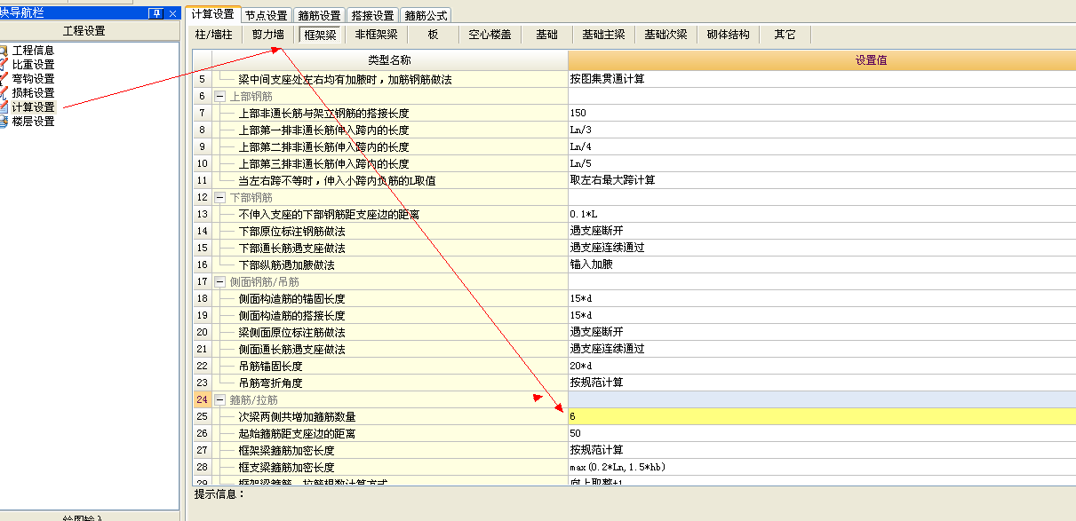

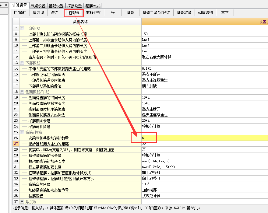

  • 按圖中設置就行了配筋
    2017-11-08 00:10:53
  • 這個就是在計算設置內設置好,您主次梁識別正確,就會自動生成的
    2017-11-08 07:38:27
    可以在計算設置中設置,還可以在畫完圖形后,在上方工具欄中的自動生成吊筋中處理.
