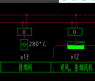

  • 模塊數量不是很清楚
    如圖所示 模塊數量是算三個還是算8+12+13=33個?
    如圖所示答疑解惑
    平面圖上有12個風機13個防火閥8個聲光報警
    答:你的計算方式準確無誤,是33個模塊。
    2017-11-06 20:18:47
  • 去平面圖看,這一路二總線接了多少個。不出意外的話,應該就是8+12+13
    2017-11-06 19:43:37
  • 平面圖上有12個風機13個防火閥8個聲光報警
    2017-11-06 20:04:00
