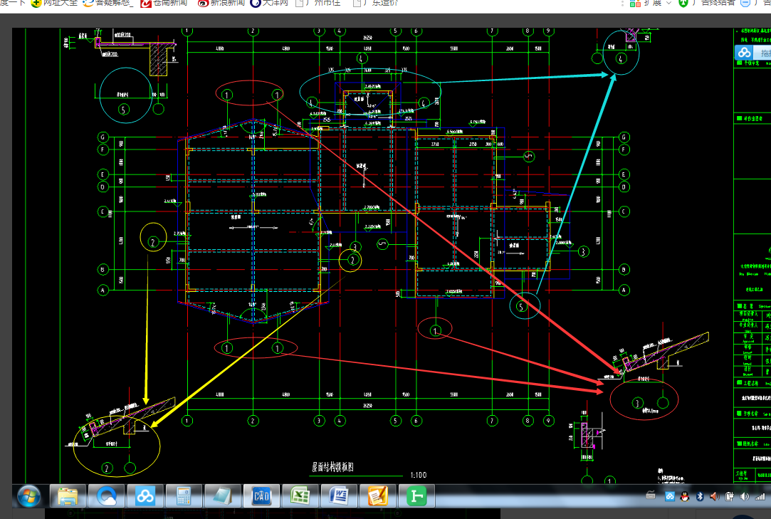

  • 我這個混凝土翻邊范圍是什么樣的 能不能給我勾畫出來 我沒看明白
        是所有板的外圍都有嗎?我這個是坡屋頂 全部都有的話感覺不合適啊坡屋頂外圍答疑解惑

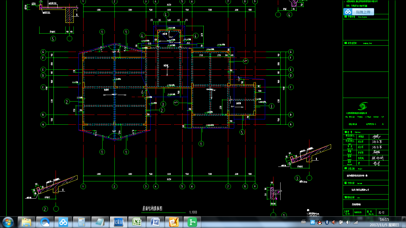

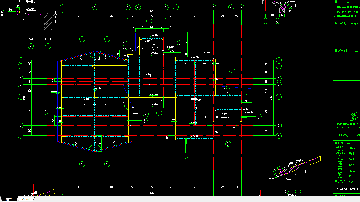

  • 按設計平面標注的大樣編號,對應設計的大樣,圖片小個別無法辨別。

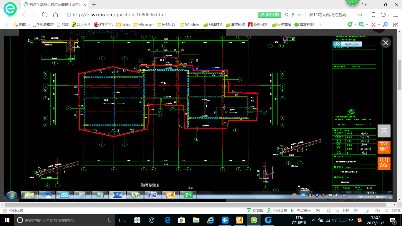

  • 砼翻邊(有的地方叫擋水線)具體布置位置,要看建筑說明,一般是廚房和衛生間需要布置。
