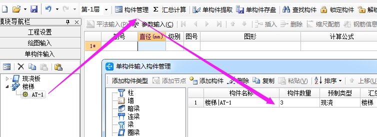

    1、例如一棟房子兩個樓梯一樣的,那樓梯構件數量輸入2,然后下面TZ,TL,梯段板,有一樣的怎么辦,怎么直接乘以數量?

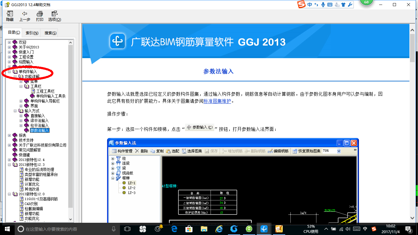

    你好:如果都在單構件里定義的話,在構件管理里輸入是總的構件個數就好了。樓梯里的梯梁、梯柱可以在樓層里定義畫圖計算
    單構件
    2017-11-04 10:16:48
  • 你好:在鋼筋軟件中按f1,看一下單構件的輸入方法。那樓
