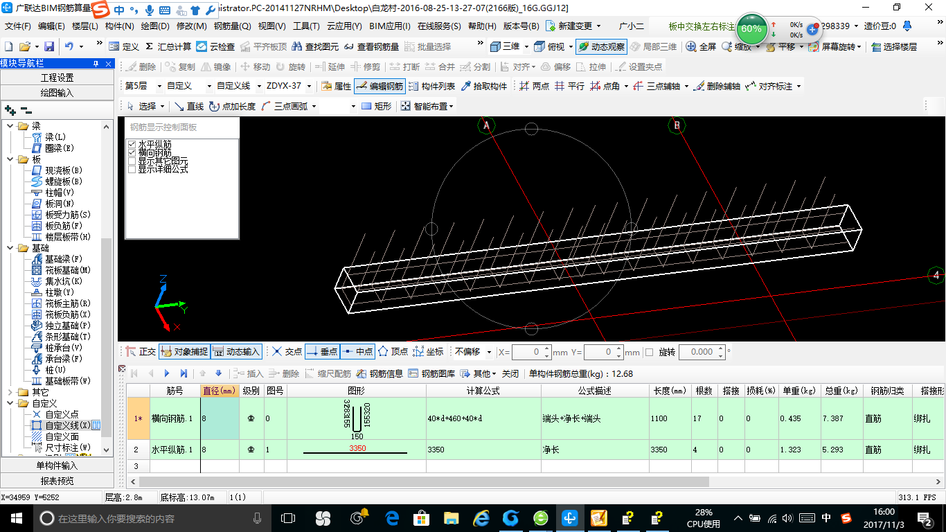

    如圖所示這個梁下掛板怎么繪制??      配筋怎么處理??過梁掛板
    補充問題:用過梁繪制的話,配筋怎么輸入?答疑解惑

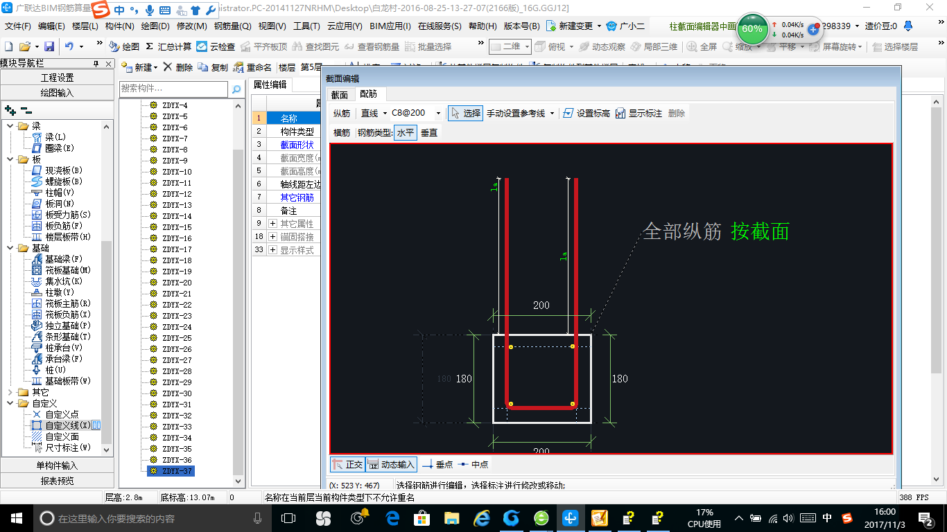

  • 直接用過梁繪制。
    箍筋用其他箍筋屬性設置。
    2017-11-03 15:49:34
  • 你好:在梁下再定義一個梁,箍筋在其它箍筋里輸入一個開口的,注意一下梁的頂標高不能與上邊的梁重疊。長度按圖紙的要求畫出來
    2017-11-03 15:49:42
  • 可以用梁、圈梁代替,然后錨固入梁內的開口箍,在屬性的其它箍筋中編輯。
    2017-11-03 15:52:35
  • 你好:用自定義線定義,鋼筋直接繪制,導入土建算量軟件可以構件轉換。廣聯達服務新干線建筑行業快速問答平臺-答疑解惑過梁
