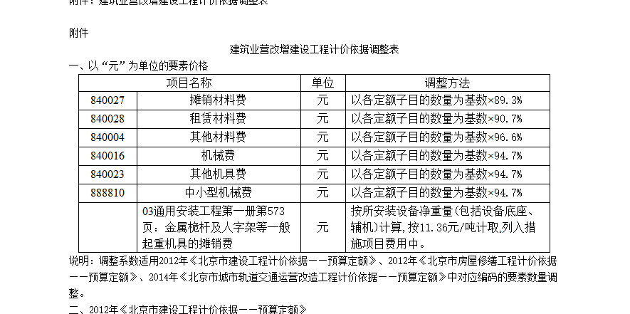

  • 北京5.0中定額其他材料費及其他機具費的含量與定額冊中的為什么不一樣?
    附圖其他材料費
    2017-11-03 15:33:50
  • 是不是修改了,建議跟廣聯達售后溝通咨詢
    2017-11-03 15:27:52
    營改增后含量調整過了,不用管,用軟件里的數字。
