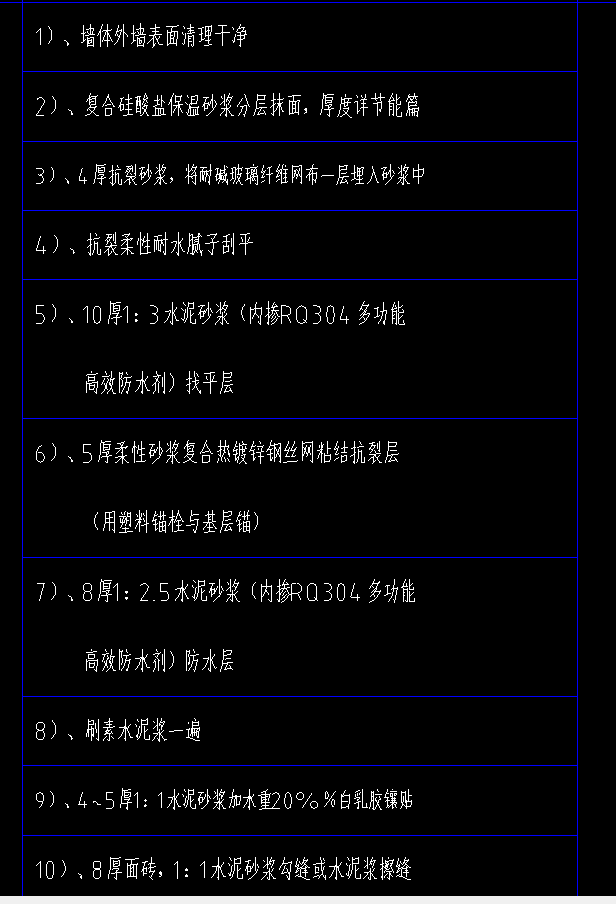

    我是海南海口地區的,這個外墻做法有這么多項,是不是都要做?   應該怎么套?   麻煩在軟件操作一下~ 謝謝~~
  • 因為地區不同定額不同,我給你大概說下:
    1),不用套。
    2、水泥砂漿底層抹灰換主材,厚度按節能規定。
    3、套面層抹灰,網格布
    4、刮膩子2、3遍
    5、水泥砂漿找平層
    6、面層抹灰,掛鋼絲網
    7、砂漿防水,換主材
    8、素水泥漿一道(可以不套)
    9、不用套
    10、外墻磚鋪貼,換粘結材料,調整含量。
