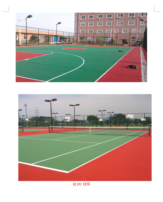

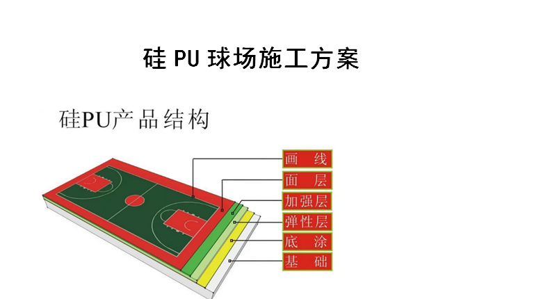

    1、這個PU球場,做到“土建”的單位工程里還是“市政”的呢??
    2、清單的話,使用土建里的“橡膠地面”?還是用市政里的“彈性面層”、還是其它的?

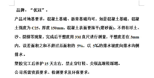

    補充問題:3、老師們,你們有遇到“優冠”品牌或其它的品牌的硅PU的,一般是不是200多的樣子呢
