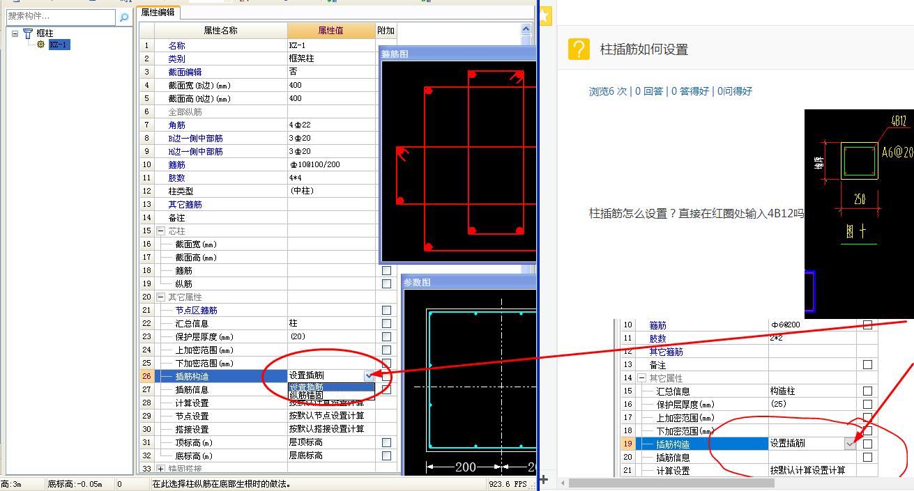

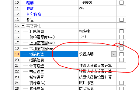

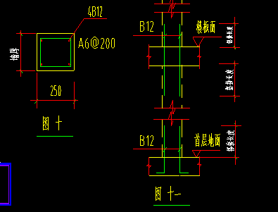

    柱插筋怎么設置?直接在紅圈處輸入4B12嗎插筋柱插筋
    答;不是在這里輸入的,這里面有兩個選項,一是[設置插筋],二是[縱筋錨固]。如果這根柱,往上層延伸,就選擇[設置插筋]即可,如果這根柱同一位置,上一層沒有柱了,就選擇[縱筋錨固],由軟件按計算設置的節點,自動計算柱鋼筋量的。

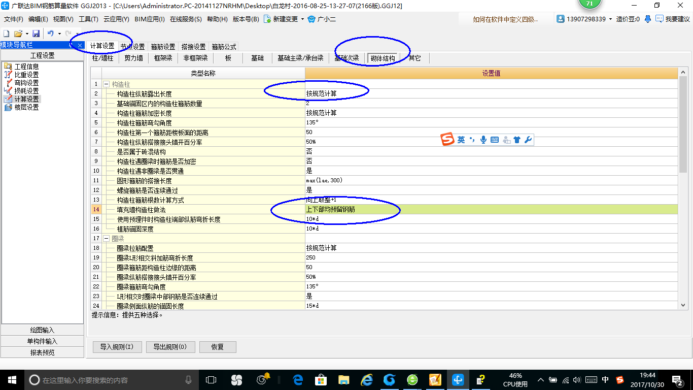

  • 你好:不需要設置,在計算設置中修改就可以。廣聯達服務新干線
