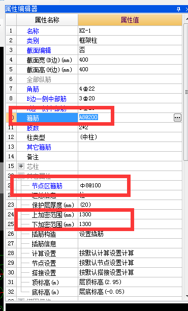

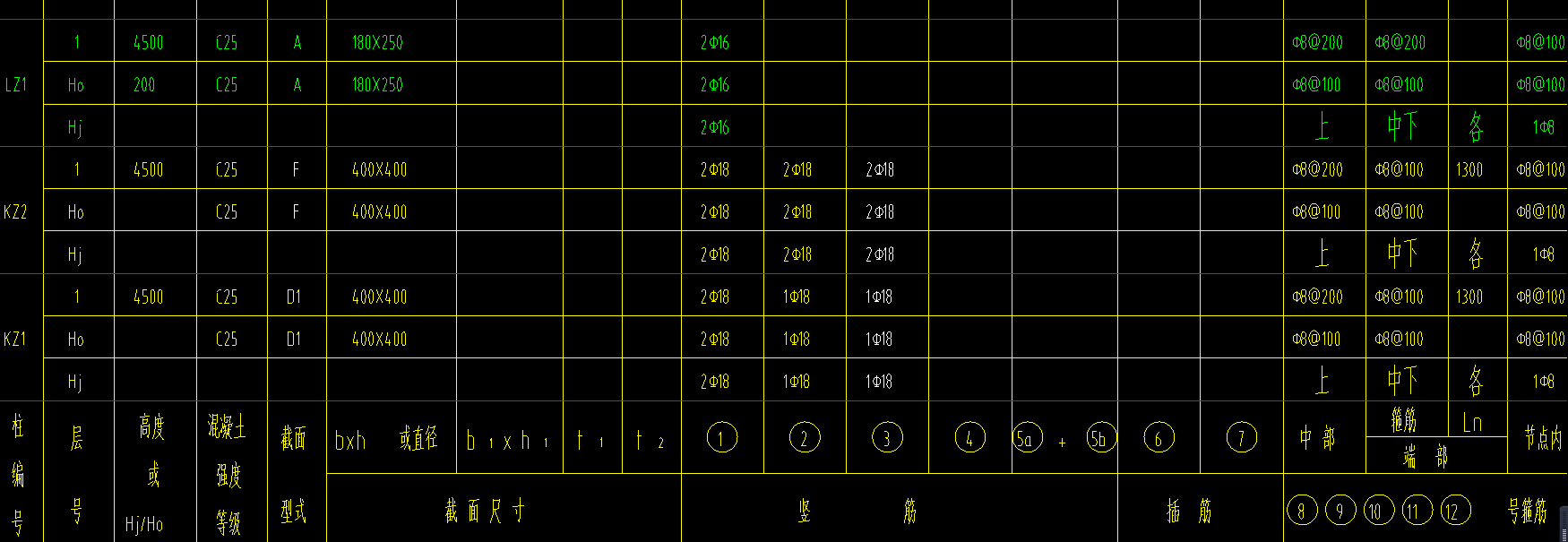

    你好,請問、上、中下是什么意思?列表里可以理解成:KZ1的ho是基礎箍筋配筋是A8@100,首層非加密區間箍筋是A8@200,加密范圍為1300mm且配筋為a8@100。KZ1的首層屬性輸入如下圖。非加密區加密區
  • 上下就是加密與非加密,你就應該用A8-100/200的方式輸入,當設計有特別要求加密的距離時,才需要按你的方式輸入。
    2017-10-30 17:39:23
  • a8@200/100就是非加密區間距200一根,100就是加密區間距每100一根,你直接在箍筋一欄里輸入a8@200/100就好了呀
