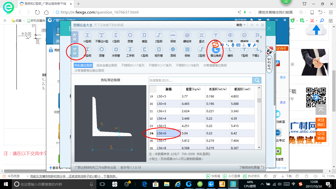

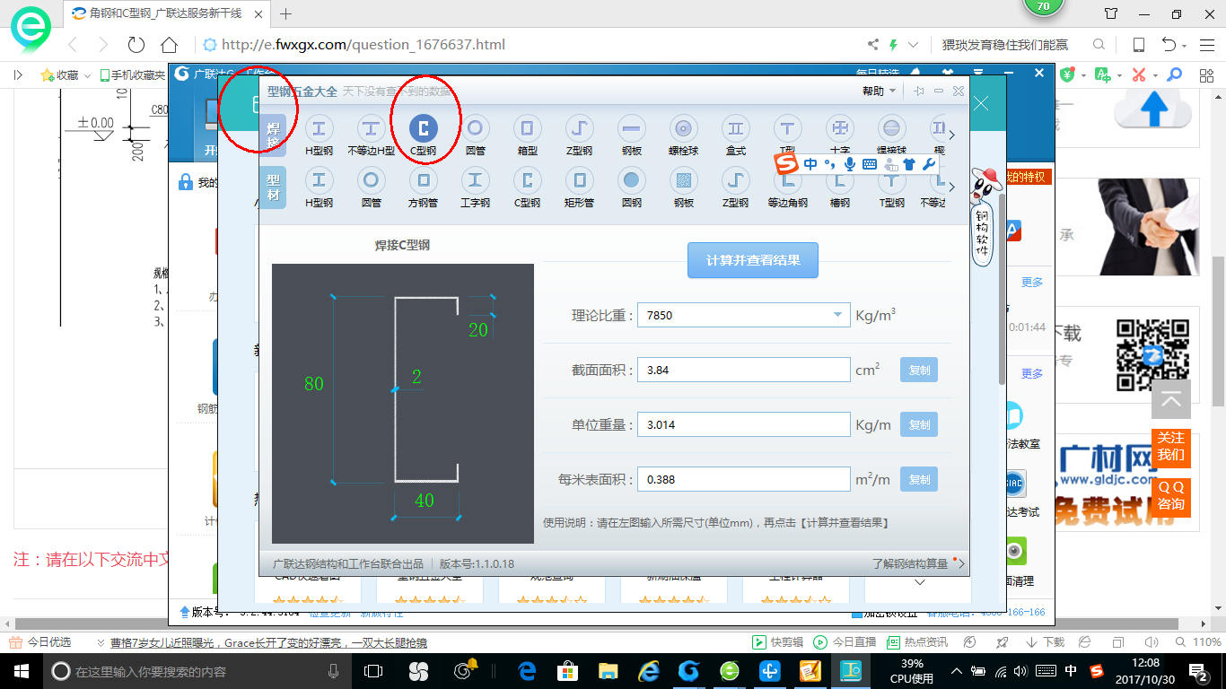

  • 型材的算量按長(zhǎng)度*理論重量(查五金手冊(cè))
    2017-10-30 12:07:13
  • 你好:按照長(zhǎng)度乘以理論重量。鋼和答疑解惑廣聯(lián)達(dá)服務(wù)新干線
    2017-10-30 12:08:36
