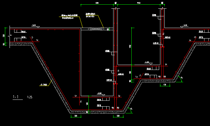

  • 這是集水坑和電梯坑的合并
    集水坑
  • 分別用兩個集水坑繪制,兩集水坑之間用剪力墻繪制,剪力墻底標高以最深的集水坑來確定。

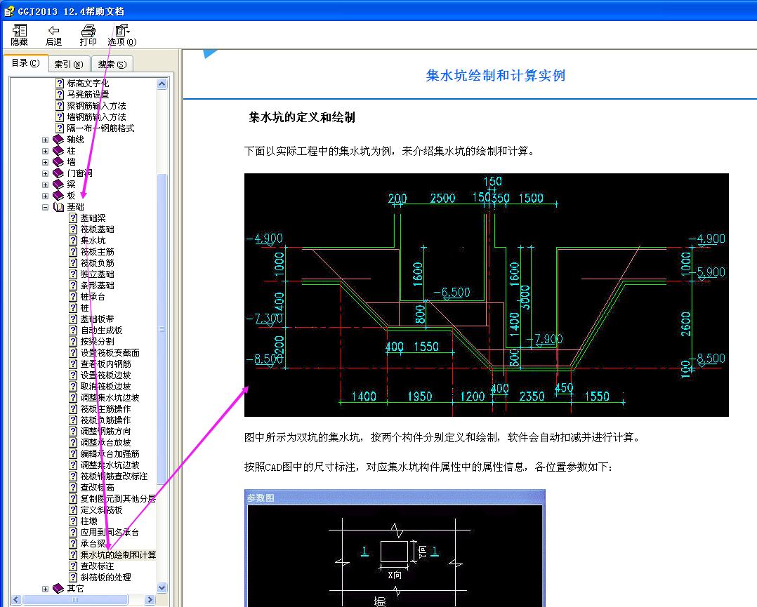

  • 用兩個不同尺寸、不同深度的集水坑繪制就可以的,你可以看下軟件的幫助文檔的,就有對這樣的集水坑的介紹的
    2017-10-29 16:49:22
  • 是的
    一樣的
    電梯基坑也可以用集水坑定義繪制的
    您看一下幫助文檔內的操作步驟和截圖演示,您試試,可以滿足您的設計要求的
