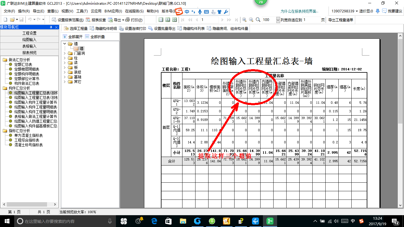

  • 樓梯間和人流通道的填充墻并應采用4@200X200鋼絲網+M10水泥砂漿面層加強
    老師你說用這三個量 那是長度 不是應該計算面積嗎 那我用樓梯間的周長乘上外墻內墻這三個量的長度?水泥砂漿面層
  • 如果您樓梯間的墻面是滿掛的
    您可以借用樓梯間的墻面面積計算的
    2017-10-27 15:50:06
  • 你好:樓梯間和人流通道的填充墻是按照樓梯間墻面面積和人流通道的墻面面積。
