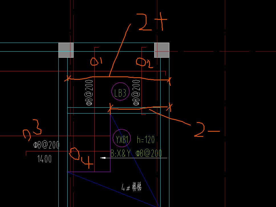

    你好,我在問下,你看我畫的2號筋  是2+正確 還是2-正確?

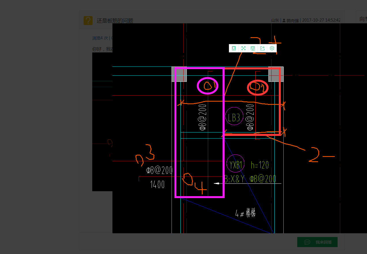

  • 您看一下,顏色對應位置板筋

  • 你好:是2-正確。
    2017-10-27 14:58:54
  • 2-正確  2+應該布置為橫向三塊板,選擇“多板”,“水平”布置c8-200的受力面筋。
