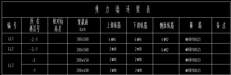

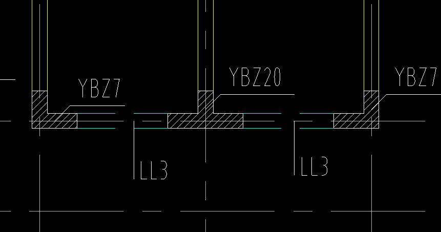

    在鋼筋中畫剪力墻結構的連梁,用什么畫,是用“門窗洞”里面的“連梁”畫,還是用“梁”畫;連梁的端頭畫在軸線的交匯處還是畫在剪力墻內就可以,還是畫在剪力墻與連梁相互接觸的邊就可以?如果導入算量中連梁應該套什么定額呢?算量窗洞
  • 你好:用“門窗洞”里面的“連梁”畫,畫在剪力墻與連梁相互接觸的邊就可以,套剪力墻。
