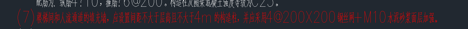

  • 樓梯間和人流通道的填充墻并應(yīng)采用4@200X200鋼絲網(wǎng)+M10水泥砂漿面層加強
    老師,這個鋼絲網(wǎng)的工程量我怎么在圖形算量軟件輸入具體什么公式才是正確的工程量,還有就是在樓梯間我已經(jīng)裝修了那個水泥砂漿面層還要套清單定額嗎 具體是怎么樣的套清單
  • 鋼絲網(wǎng)的工程量就是墻面抹灰工程量
    2017-10-27 12:35:16
  • 你這設(shè)計是沒有要求是滿鋪還量寬度要求,如果是滿鋪,就可以在相應(yīng)部位的墻面抹灰構(gòu)件中套上做法,選擇的代碼用墻面抹灰代碼,如果是連接外有寬度要求,就可以在砌體中的套做法時選擇連接縫長乘上設(shè)計要求的寬度。
