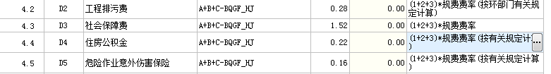

    老師,再請教您一個問題,裝飾專業,2006基價,省16年土建裝飾(營改增)-76價目表,新建之后默認的社會保障費率為1.52,請問這個費率是什么文件規定的呢,現招標文件編制參考濟建標字【2016】2號文,社會保障費率是不是可以按照濟建標字【2016】2號文修改費率?
    濟建標字【2016】2號文中工程排污、住房公積金,危險作業意外傷害保險都是按照工程所在地社區市相關規定計算,那么廣聯達默認的費率是不是準確的呢,還是怎樣計算?
    修改費率
  • 可以的,但是需要根據合同約定的計取費率標準進行或調整

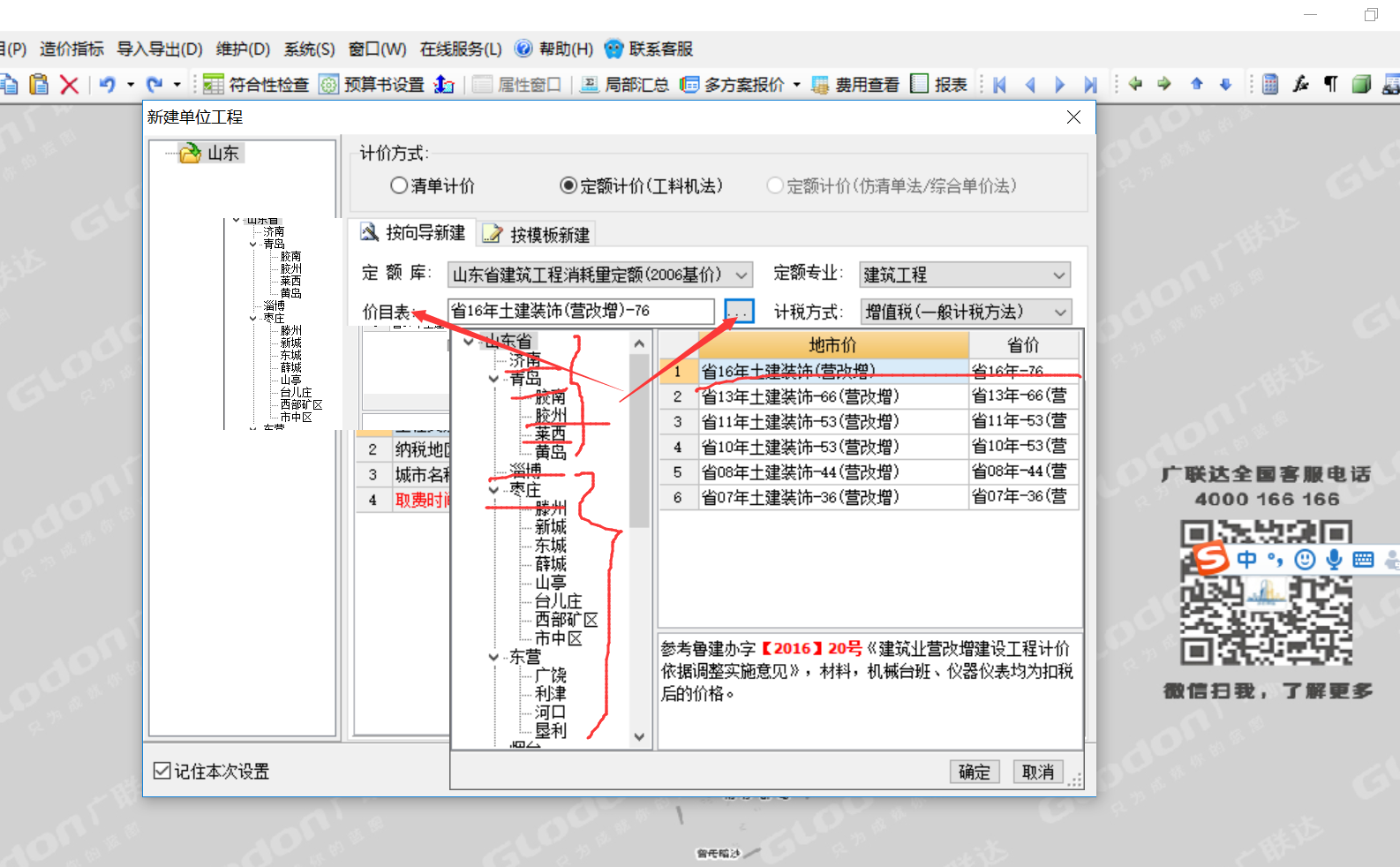

  • 你新建工程時要選擇好是哪個地市的價目表,這樣軟件就會默認按相應地市的規定執行。
    裝飾專業
