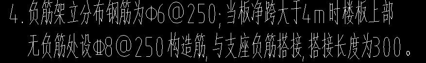

    負筋架立筋什么時候用?圖紙沒有說明,是所有板都有?在哪里設置?構造筋又在哪里設置?架立筋

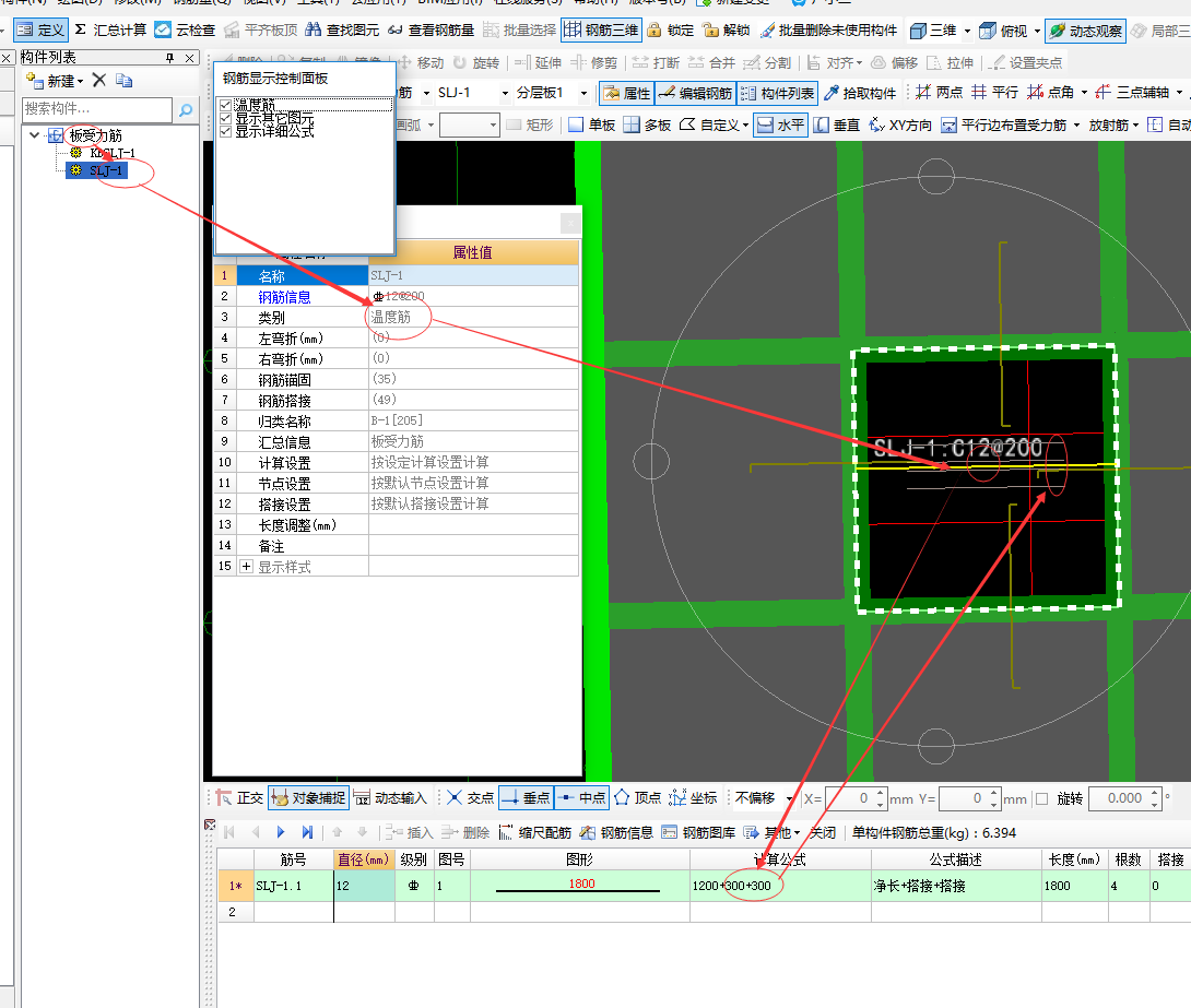

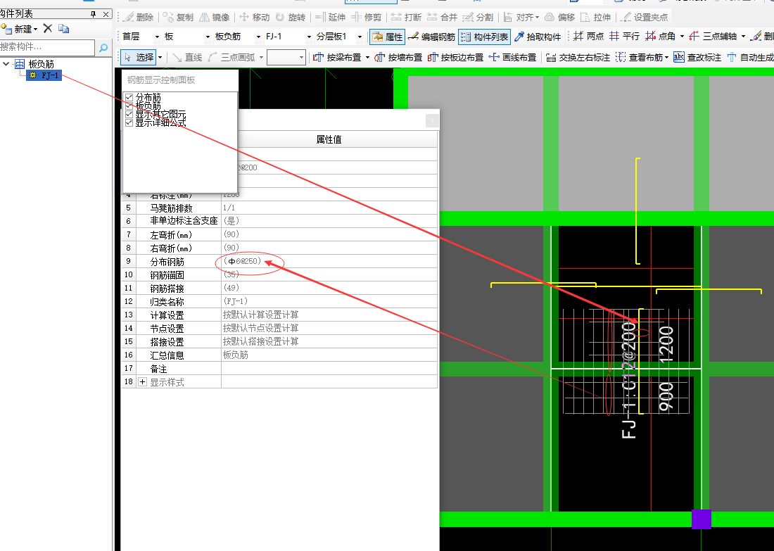

    如果我的理解沒有錯,那么“負筋架力筋”應該就是負筋的分布筋,及主要是起到固定負筋的作用,這個分布筋就是與負筋垂直相交,圖片1;板凈跨大于4.0米“就是板的凈跨度大于4.0以上時,在板的中部要布置上構造鋼筋,軟件是用“溫度筋”定義,這樣軟件也可以識別與負筋的搭接,圖片2。
