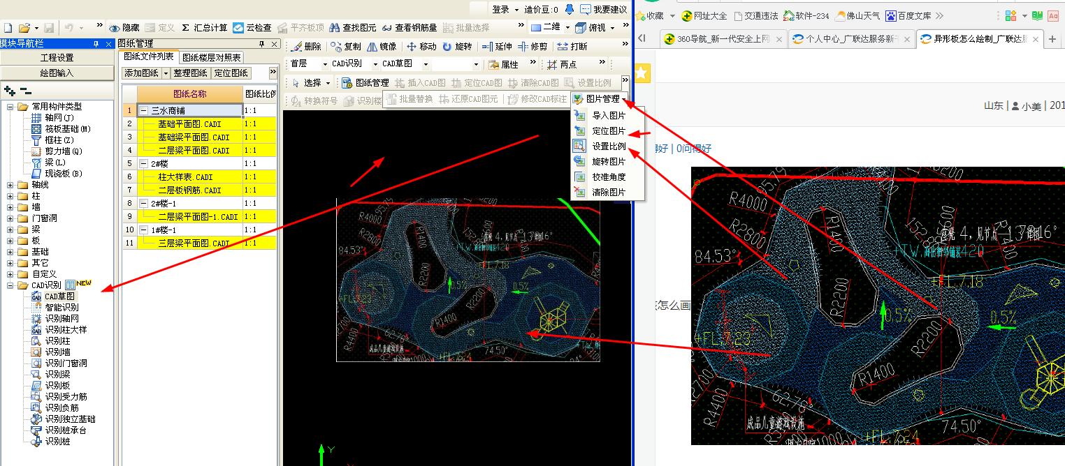

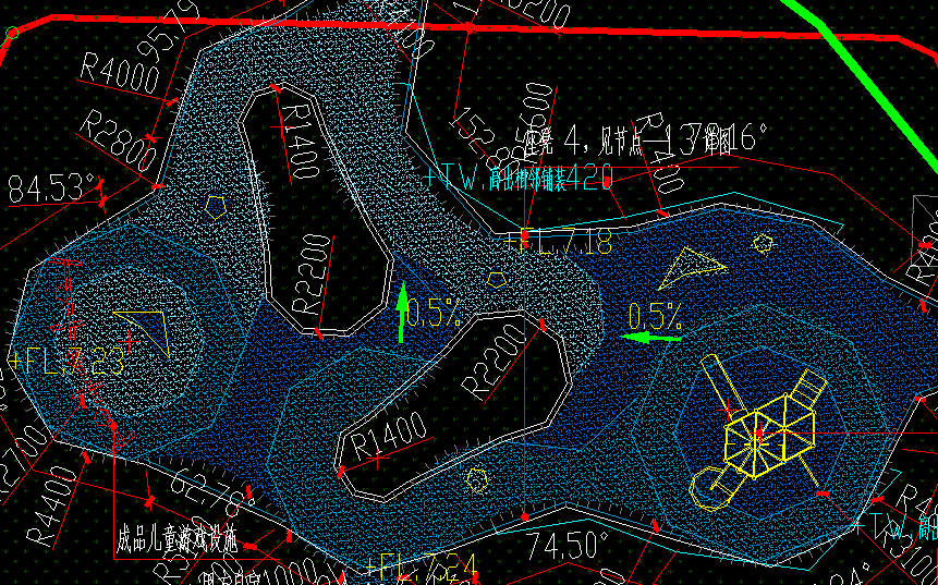

    請教您 這個異形板應該怎么畫異形板

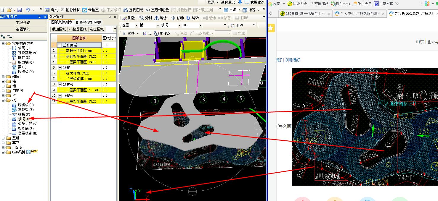

    答:導入CAD,設置比例,新建異形板,從CAD圖繪制,新建板洞,異形,從CAD圖繪制。我現用你的圖片演示如下:
    異形答疑解惑
    2017-10-27 09:28:06
  • 這種板,你把板邊用梁提取一下,然后再在梁中間布置板,布置好以后把梁再刪除了就可以了
    2017-10-26 17:14:30
  • 把CAD導入后描圖
    2017-10-26 17:17:39
  • 1.智能布置梁-->CAD軸線,選中按CAD線生成梁;
    2.框選中間的梁,刪除。
    3.點布置板
    2017-10-26 17:31:16
