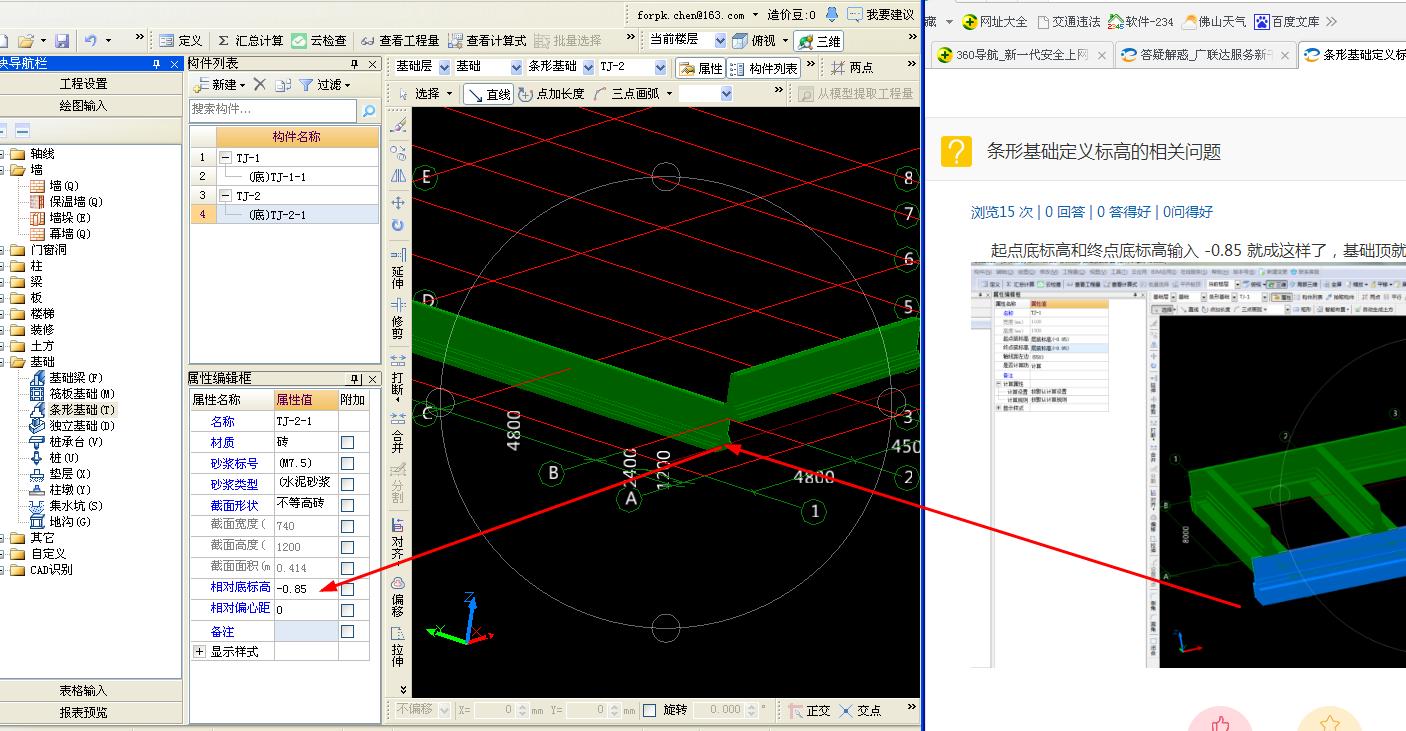

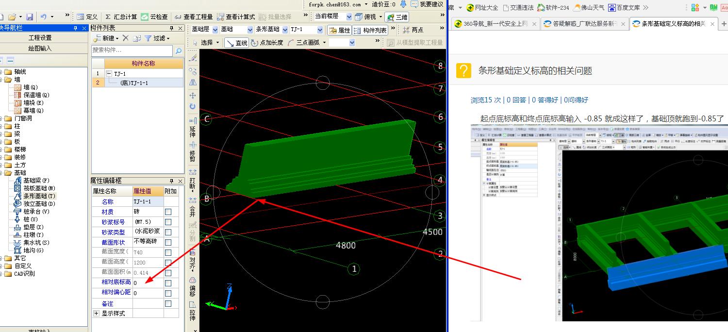

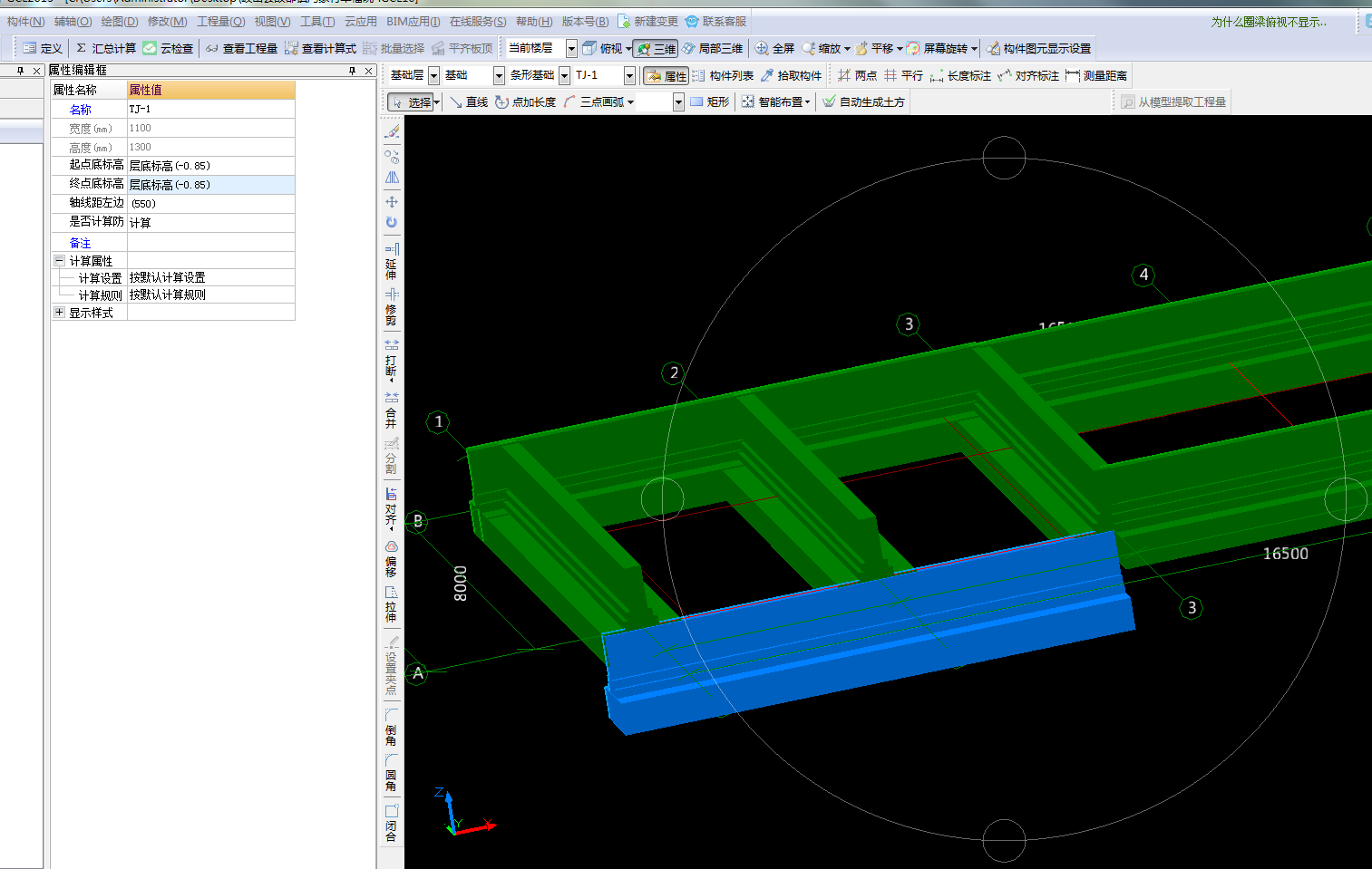

        起點底標(biāo)高和終點底標(biāo)高輸入 -0.85 就成這樣了,基礎(chǔ)頂就跑到-0.85了起點底標(biāo)高

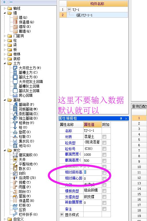

  • 你好:起點底標(biāo)高和終點底標(biāo)高按照軟件默認(rèn)的層底標(biāo)高就可以了。

  • 答:一根是相對底標(biāo)高為0,另一根為-0.85,當(dāng)然是不在同一標(biāo)高上了。我的版本與你的有點差別,我的GCL2013,沒有起點和終點的,只有一個。
    終點底標(biāo)高答疑解惑

  • 您定義基礎(chǔ)單元構(gòu)件的時候,是不是輸入相對底標(biāo)高了?
    您看看您的基礎(chǔ)單元構(gòu)件,不要看整體
