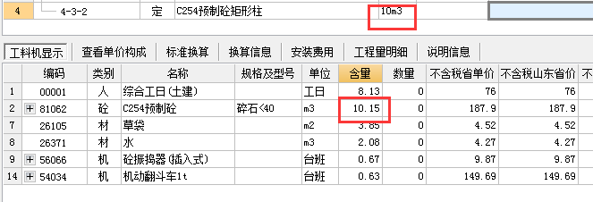

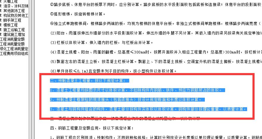

  • 如果你是套用定額的話損耗你就不用計算了,材料損耗已經在定額含量中包含了,詳見下圖:手算
