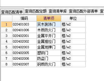

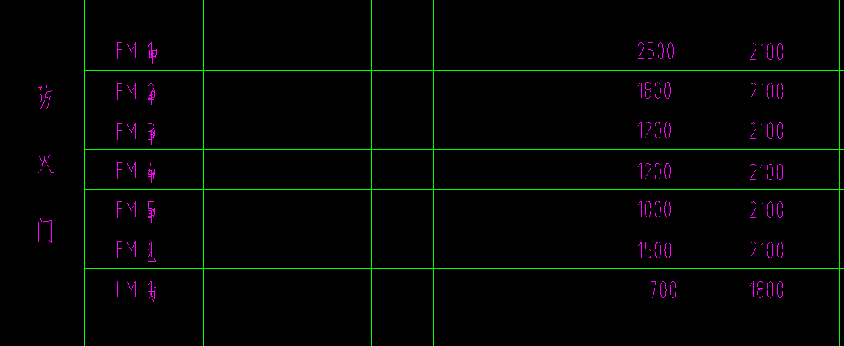

    總說明里告訴了防火門信息,但是在套清單的時候不知道要選木質防火門還是鋼質防火門,求告知套清單總說明

  • 看圖紙的設計說明選用的防火門圖集確定防火門材質

  • 鋼制的,木質的大部分不能防火,常用鋼制

  • 這樣是看不出來是木質還是鋼質的,你要看看說明里是不是有選用哪個圖集,看看圖集是木質還是鋼質,如果找不到就只能問一下設計了,通常情況下用木質的比較少

  • 一般防火門鋼制防火門多,不行你跟設計溝通一下。

  • 你可以看哈說明中是否有相關圖集,這里面就有告訴你。要是沒有的話,可以和設計方溝通讓他們給你明確的說明。(一般的甲級、乙級防火門為鋼制,丙級為木質。但是這個不絕對,甲級防火門也有木質的。最好換是和設計方溝通)
