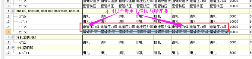

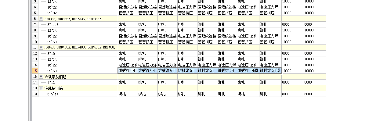

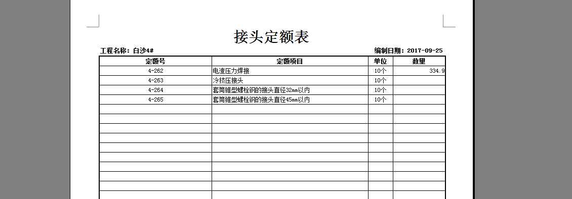

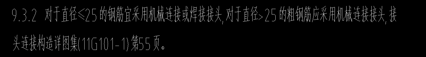

    現在最常用的鋼筋接頭用什么方法連接,這個說明大于25的接頭用什么?  我設置了套筒連接,匯總計算后,為什么沒有量呢?套筒有量答疑解惑
    你好:請注意一下最渣壓力焊接頭只能用于豎筋鋼筋里,水平向的梁、墻、基礎里的鋼筋是不可以用電渣壓力焊連接的。水平向的鋼筋一般用直螺紋連接。
    你定義了錐螺紋連接沒有計算到接頭,說明圖里你設置的范圍里沒有這種連接

  • 你好:這是說明你定義構件沒有使用25mm的鋼筋,一般垂直豎向構件采用電渣壓力焊,梁縱向鋼筋采用直螺紋連接。
