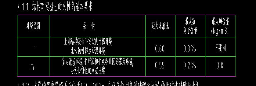

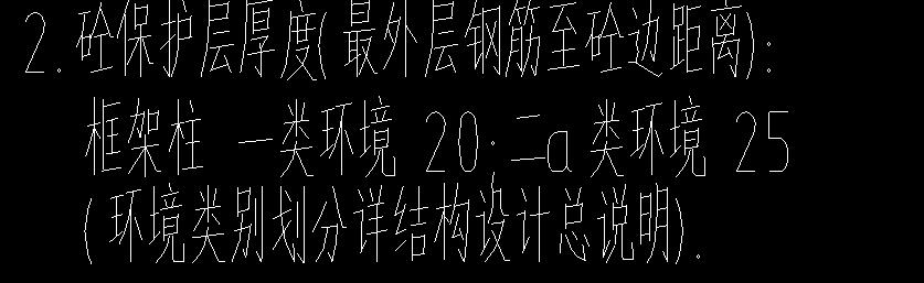

    要根據環境類別來判斷柱的保護層厚度,但是又不確定是哪一種環境類別保護層厚度
    你好:正常柱子用一類環境保護層20,只有水池,浴室里的柱子環境是二A,保護層25
