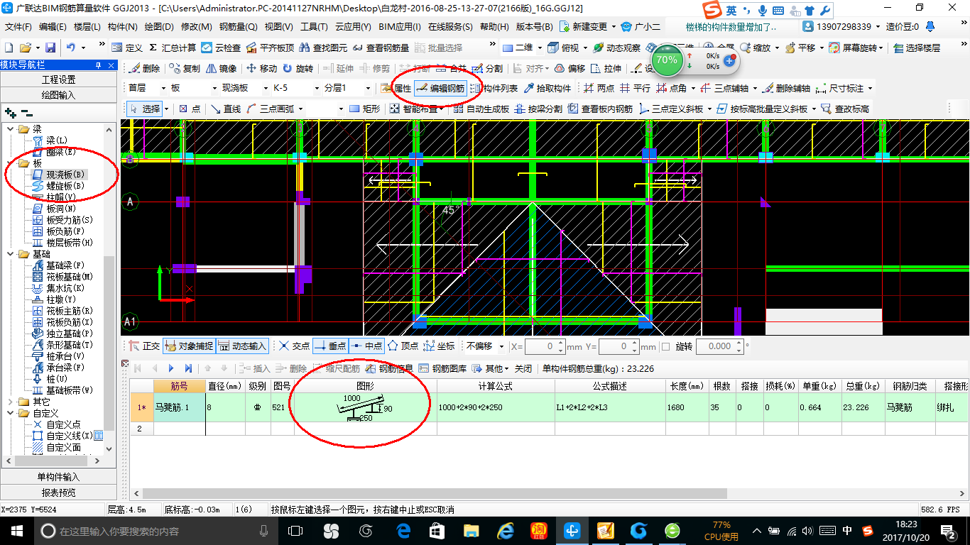

  • 板凳筋重量在哪兒看
    在板里面設置了板凳筋  他的重量在哪兒看
  • 凳筋
    2017-10-20 18:19:02
  • 你好:見附圖重量
    2017-10-20 18:23:17

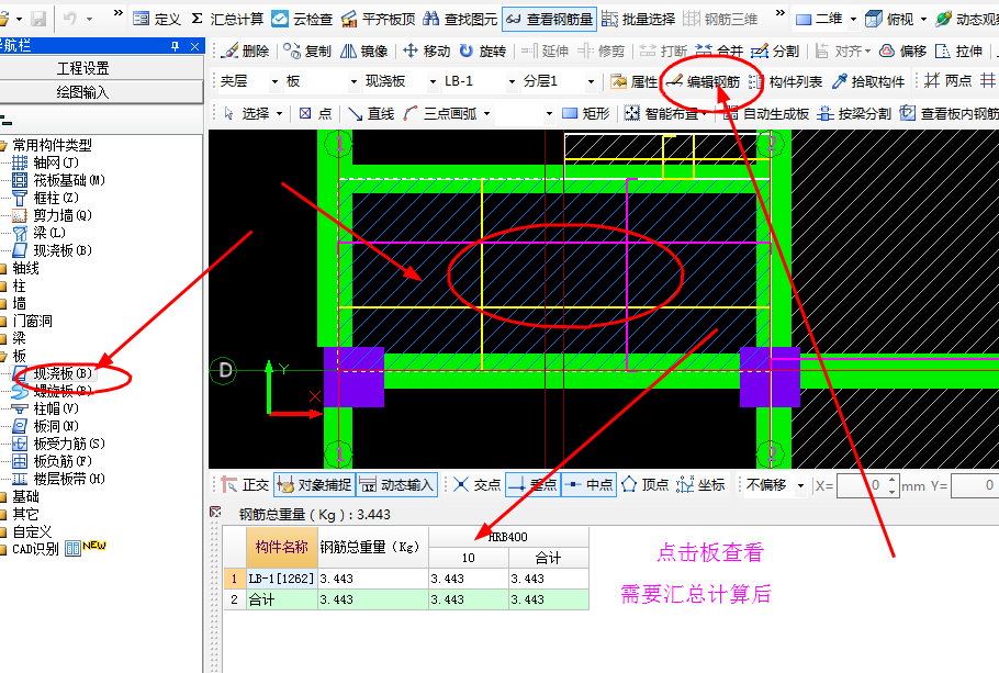

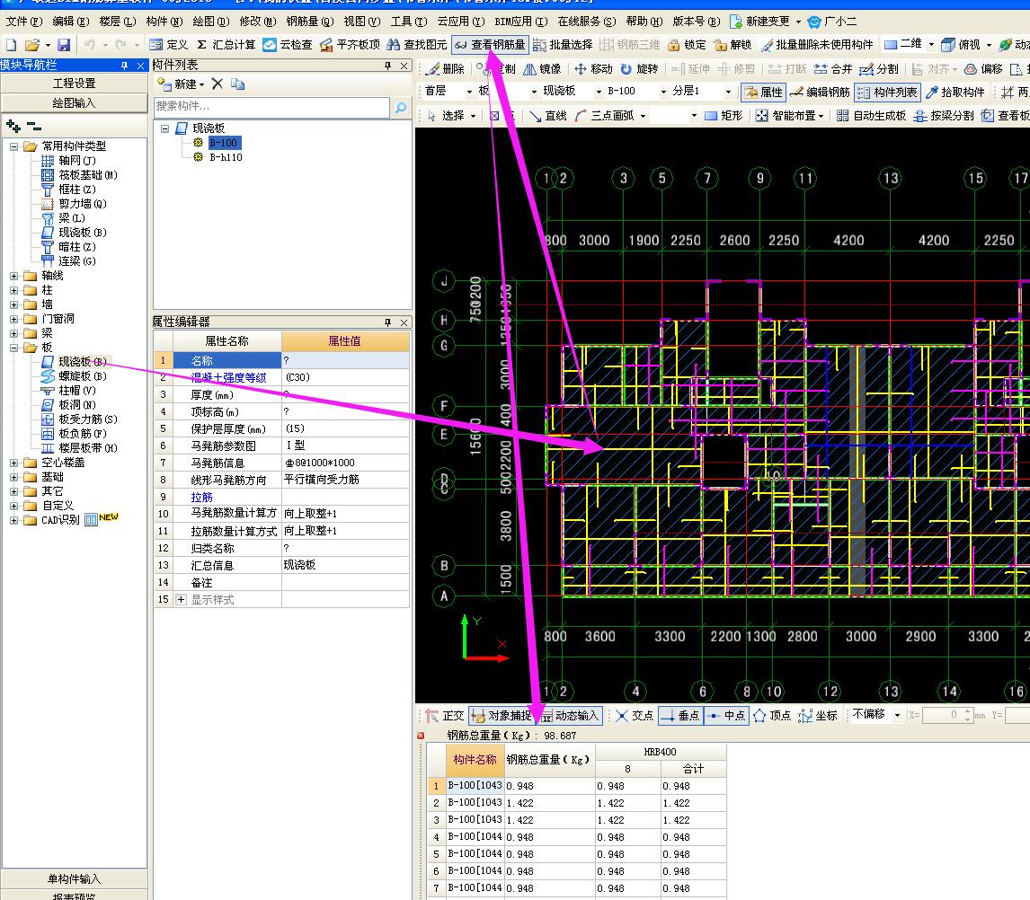

  • 在板的界面,選擇板之后點擊查看鋼筋量,就是板馬凳筋的工程量的
