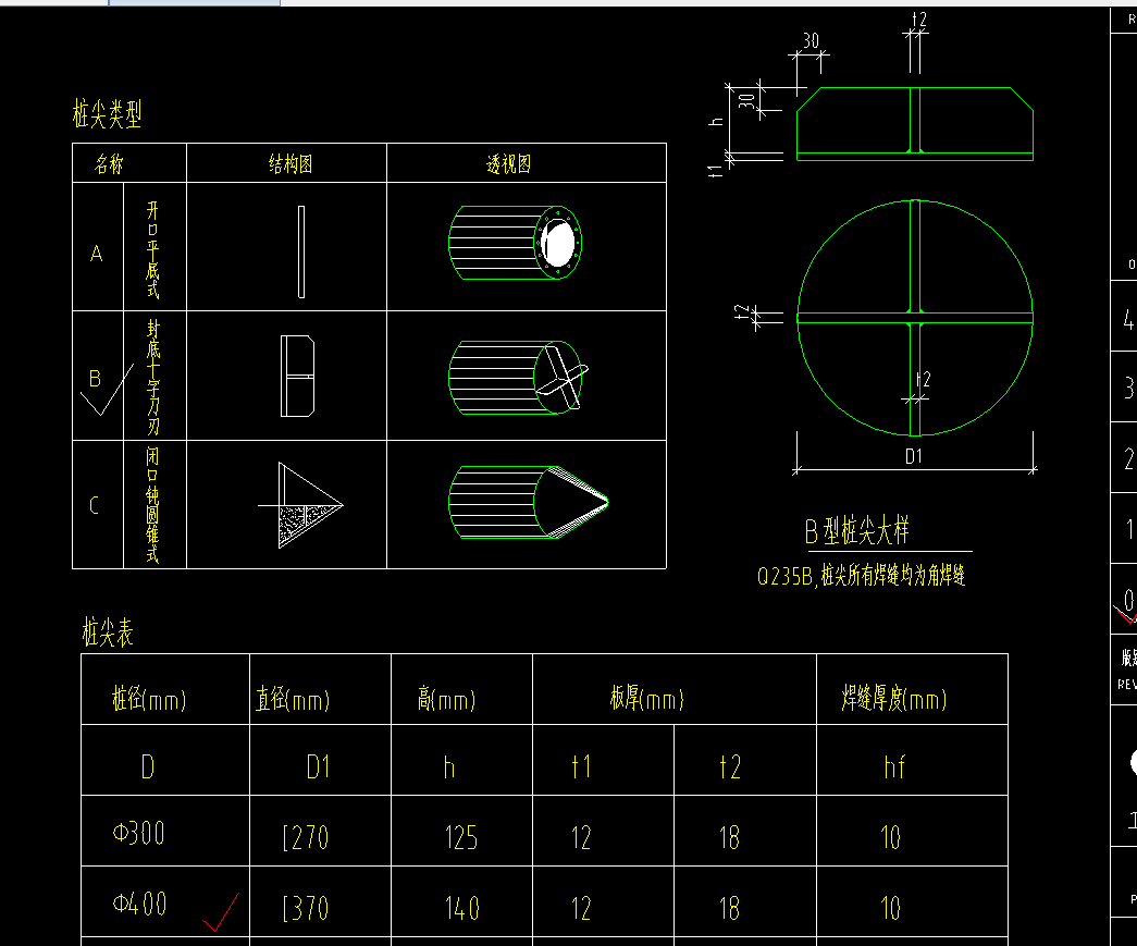

  • 樁尖這個鋼筋量如何計算呢?
    樁尖這個鋼筋量如何計算呢樁
  • 鋼樁尖是沒有鋼筋的,它是按其相應的規格計算 ,鋼尖量:0.37*0.37*0.012+0.37*0.14*0.018*2=25.97kg/個。
    廣東定額規則:金屬構件制作安裝工程量,按設計圖示尺寸以質量計算,不扣除孔眼(0.04m2內)、切邊、切肢的質量,焊條、鉚釘、螺栓等不另增加質量,不規則或多邊形鋼板以其外接矩形面積乘以厚度乘以單位理論質量計算。
    2017-10-19 20:28:10
  • 樁尖是鋼板做的,你要計算的是鋼板的重量的,鋼板的重量計算是計算出來鋼板的面積乘以相應厚度的鋼板理論重量就可以的,
    12mm厚鋼板的理論重量為12*7.85=94.2kg/m2
    18mm厚鋼板的理論重量是18*7.85=141.3kg/m2
    2017-10-19 20:33:49
